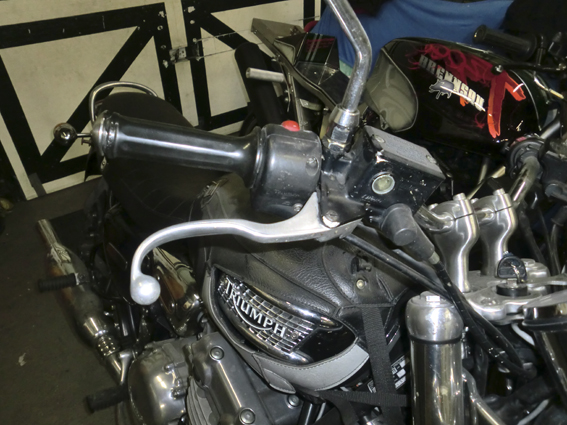

Krumme Hebeleien ... auf beiden Seiten.
Da war keine Rede von.

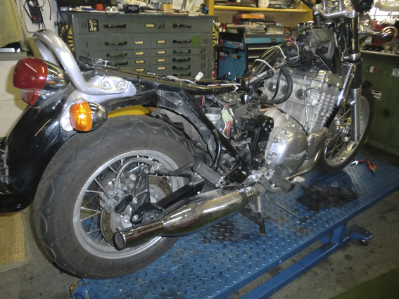

Erst mal zum Check auf die Bühne.
Eingefügtes Bild

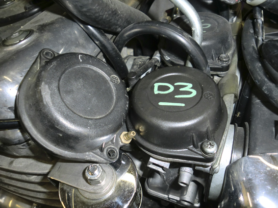

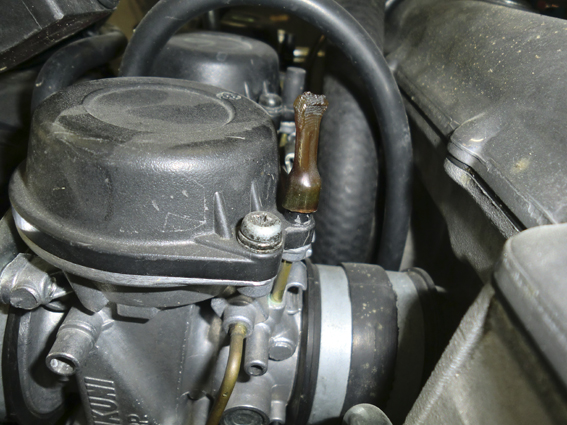

Alter Vergaserdeckel links.
Eingefügtes Bild

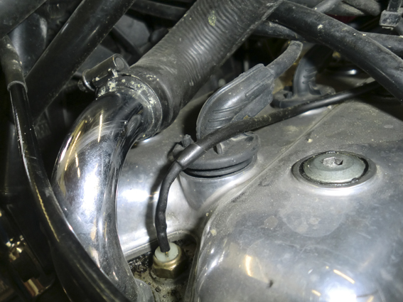

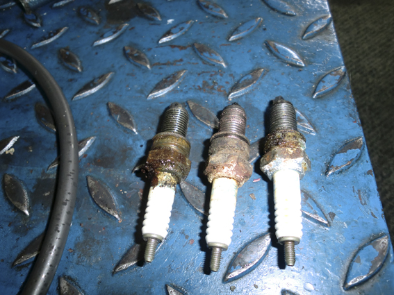

Da ist doch was nicht richtig mit dem Kerzenstecker .. :unsure:
Eingefügtes Bild

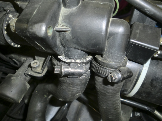

Etwas "Patina" an den Schläuchen.
Eingefügtes Bild

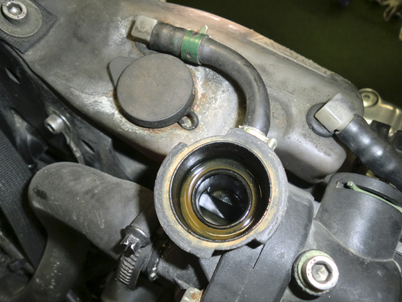

Füllstandsnotstand im Ausgleichsbehälter.
Eingefügtes Bild
Wo ist nur das Wasser hin ? Ebbe !
Eingefügtes Bild
Hier fand sich ein Teil der Kühlflüssigkeit.
Und jede Menge Dreck ...
Der Eimer hat beim Anlassen geknallt und gespuckt,
das war ein Erlebniss :sick:
Der Kerzenstecker ging nicht ganz drauf,
weil da so viel Mist im Kerzenschacht war :angry:

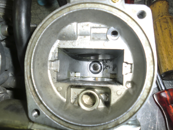

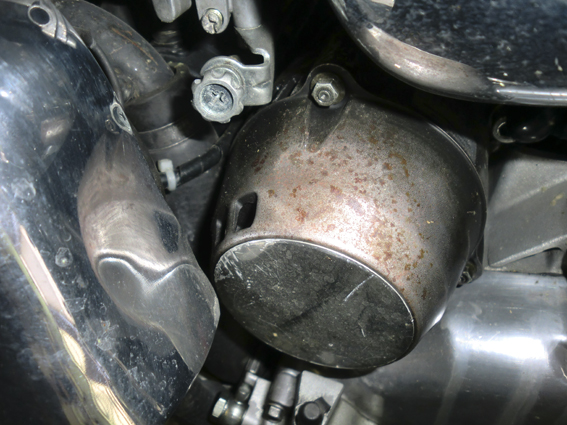

Ein "Hauch" von Flugrost.
Eingefügtes Bild

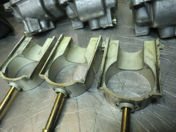

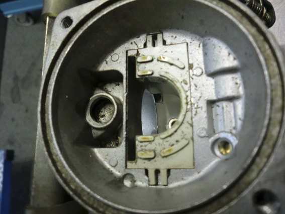

Ein "Stäubchen" Schmutz in den Vergasern.
Eingefügtes Bild
Eingefügtes Bild
Eingefügtes Bild
Eingefügtes Bild

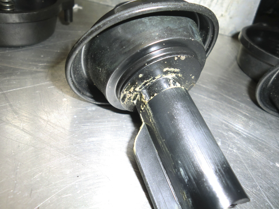

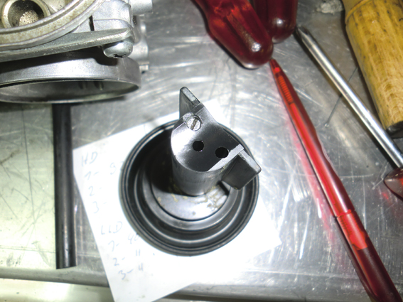

Unsinnige Schieberbohrungen.
Eingefügtes Bild

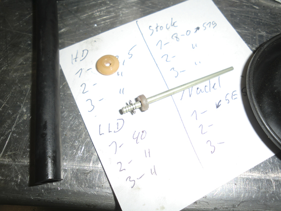

"Leicht" auf FETT gehängte Düsennadel.
Eingefügtes Bild

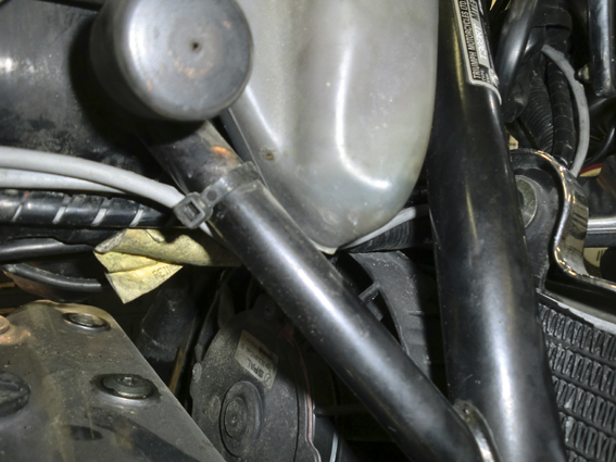

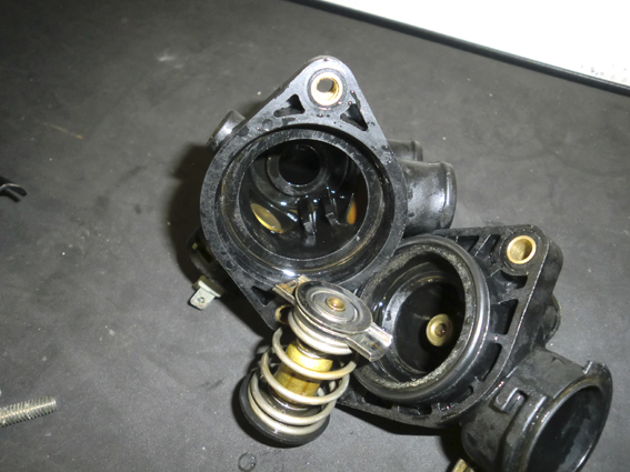

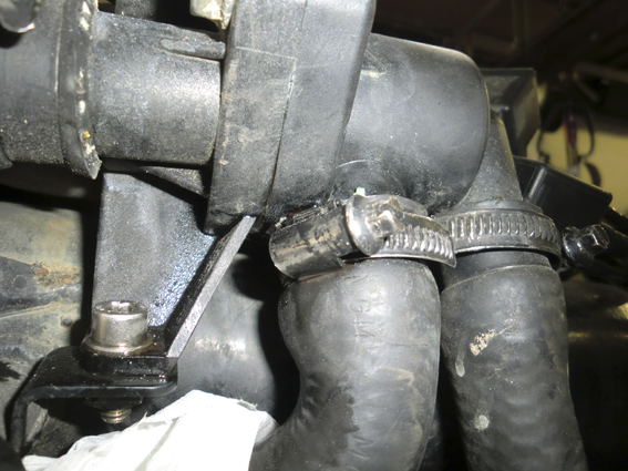

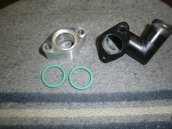

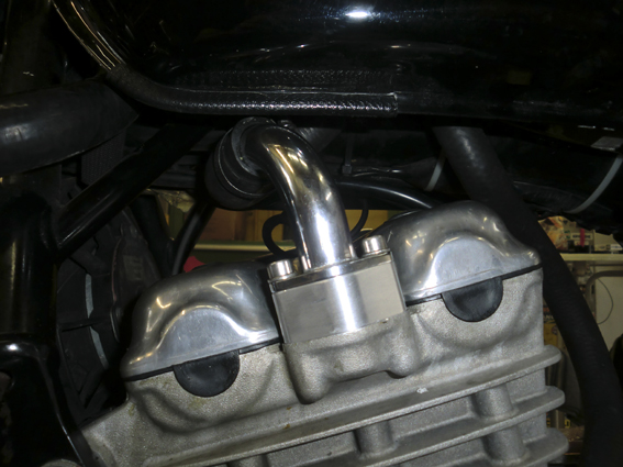

Nebenbei noch den Konstruktionsfehler der Wasserleitung
zum Thermosthaten teilkorrigiert.
Eingefügtes Bild

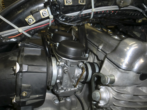

Neu überholten Tiger-Vergaser eingehängt.
Dar alte giung mal garnicht.
Irgenein Experte hatte die Leerlaufgemischschrauben so heftig eingedreht,
dass deren Sitze im Eimer waren.
Vergaser Schrott ... entsorgt ... :dry:

Undichtigkeit am Thermosthatgehäuse.
Wen wunderts .. ist die nächste Fehlkonstruktion an dem Eimer.
Zerlegen, dichten, fertig.

Die verranzten Kerzen raus und neue rein, (demnächst in Chrom)
Schwimmerkammern auslaufen lassen, gespült und neu befüllt.
Immer noch der selbe Mist !
Zylinder #1 will partout nicht.

Also mal das verkorkste Zündkabel ausgetauscht gegen ein funkelnigelnagelneues (demnächst verchromt).
Geht schon besser ... aber nicht gut.
Den Vergaserdeckel (bald in Chrom) mit dem vergnaddelten Anschluß ausgetauscht.
Auch nicht besser. Warum nur ..
Bei laufendem Motor dann den Kerzenstecker angehoben und ... je weiter der von der Kerze wegkam,
desto beser lief der Zylinder mit.
Ratlosigkeit ! Grübeln ! Denkaussetzer !
Kerze noch mal raus, im Kerzenschacht zeigte sich dann,
die Kerze lag auf eine Schicht Dreck und Rost und bekam nicht genug Masse.
Also extra ingenieursmäßig eine verchromte Kerzenschachtaussaugvorrichtung hergestellt,
den Ranz mit dem Schraubendreher angekratzt und ausgesaugt.
Nun lief das Ding :-)
Rechter Zylinder, selbes Spiel.
Nun sollte es gehen.
Erst mal synchronisieren, stand völlig daneben.
Nun CO einstellen ... denkste !
CO- und HC-Werte jenseits des Meßbereiches.
Leerlaufgemischschrauben alle ganz eingedreht,
immer noch CO-Werte jenseits der Acht und HC jenseits 2000.
Was ist das ?
Nun ... da hat wohl mal jemand die Gemischschrauben heftigst reingedreht
und den Konussitz zerstört.
Somit ist der Vergaser Schrott ... macht nix, kommt ein verchromter rein !
Mal in der Teilekiste suchen,
da müsste noch ein überholter T400-Vergaser seines Einsatzes harren.
Den lass ich verchromen und bau den dann nach Umbedüsung (mit Chromdüsen) da ein.

Gestern Abend nur mal rasch die Vergaser ausgebaut.
Wenig Gammel innen drin, nur marginale Ablagerungen,
O-Ringe (ausser unter den Schieberführungen)
und Dichtungen in gutem Zustand.
Nur die Düsenstöcke kommen mal ins Wellnessbad.
Daran lags also nicht.
War auch nur wenig Schrott zu finden :
Vergnaddelter und geflickter Chokezug,
erbärmlich geflickter Gaszug,
zusammengekniffenes Chokegestänge,
völlig abgenudelte Schieberführungen,
verschlissene und geflickte Gasschieber,
arg poröse Ansaugstutzen,
fehlende Dämpfergummis am Rahmen für den LuFi-Kasten
und ein mutwillig abgschnittener Paßnupsi
an der Schaltereinheit rechts.
Macht nix, kommt eh alles neu in Chrom.

MoinZ !
Drei Gewinde der Nockenwellenlagerböcke,
(die zum Anschrauben des Ventildeckels)
mussten erneuert werden.
Hierzu darf man für den ganz linken der Auslaßnocke
noch den Wasserschlauch entfernen und selbstreden
auch gleich die Kühlflüssigkeit ablassen.
Ventildeckeldichtung war eh erneuerungsbedürftig.
Macht nix, kommt in Chrom und die für die
Befestigungsschrauben gleich mit.
Hat noch wer so ´n Rohrverlängerer für den
Wasseranschluß am Zylinderkopf übrig ?
Wenn geht, ich Chrom.
Bin grad mal dabei,
dann kann ich das gleich mit montieren.
Gesendet: 21:30 - 12.07.2012
Heut nix gemacht.
Warte jetzt erst mal bis mir der Dirk den Wasseranschluß gefräst und verchromt hat.
Naja ... man könnte ja schon mal am Vergaser bei
und anne Zündelbox.
Kummama ...
Nachti, Jochen !
Gesendet: 08:23 - 28.07.2012
Moin !
Chrom-Wasseranschluß fertig, montiert, neu befüllt.
Dicht ... bis jetzt.
Mal sehen, ob das so bleibt, wenn das Ding läuft.
Frisch überholten Vergaser verchromt und mit Umbedüsung in die
neuen Ansauggummis gepfropft, andere Zündbox reingestopft,
neue Kerzen eh.
Neuen Chrom-Gaszug, neuen Chrom-Chokezug eingeschraubt.

Was noch lief ..... war das Thermosthatgehäuse
und zwar stetig, wenn auch wenig.
Also wieder Wasser teilweise ablassen,
Schläuche und Gehäuse rausbauen,
zerlegen, reinigen, abdichten, einbauen etc ...
Mal sehen ob das nun dicht bleibt.
Ist jetzt ein paar Tage her und ich hoffe,
wenn ich nachher in die Wärxstätte trete,
ist mal keine Pfütze drunter.

Erst mal überflüssiges Geraffel abschrauben.
Dann mal besseres Geraffel dranschrauben.
Zierrat und Schnickschnack macht sich auch immer gut.
Man beachte die blödsinnige Ansaugöffnung an der Airbox,
das muss auch noch weg.
Uuuuund .... ein Ölschauglas,
das man auch durschauen kann.
Hauptständer ?
Braucht man das ?
Nein, also weg damit.
Das bereits bemängelte Konstruktionsfehler-Kühlsystem musste auch weichen.
Dafür ist da jetzt funktionelles Zeug drangetüddelt.
Und besser aussehen tuts auch gleich noch, so nebenbei.
Die origionalen Chrompofel-Instrumente .... weg damit !
Adaption gediegenen Materials mit ausreichender Skala.
Vernünftiges Material auch für die Vorderradführung.
Testlenkerallüren.
Bequeme Sitzposition, aber schaut befremdlich aus.
Lampenhalter ... ok, passen, dürfen bleiben.
Irgendwie muss sowas ja auch wieder anhalten können.
Mal flugs zwei taugliche Bremssättel überholt.
Glänzen wie ´ne Speckschwarte.
Ob das lange so bleibt ?
Unterverkleidung am Heck auf akzeptables Maß gebracht.
Passt ... nach laaanger Schleiferei.
Testlenker die Xte.
Lange nach gesucht, gefunden, angebaut, verliebt.
Der bleibt jetzt.
Irgendwie müssen die frischen Bremszangen ja
auch was zum beißen haben.
Räder in adäquaten Dimensionen für
Bremsen in adäquaten Dimensionen.
Und wieder Zierrat und Schnickschnack.
Und dann war da ja noch was ...
Mehr ..... demnächst.

Hast Du die Langlöcher machen lassen oder war das schon? Sind denn dann auch noch die Orischinalen Nockenwellen drin?

Muttis Nagelfeile...
Meinst Du denn ernsthaft,
ich mach mir den Aufwand und lass dann die alten Nocken drin ?

Daher ja die Frage ob der alte Fahrer das mal umgefrickelt hatte. :kid:

Der hatte gefrickelt.
Äh ... nein ... eher RUMgefrickelt.
Aber nicht die Nocken, die Wellen oder die Kettenräder.
Die Steuerzeiten, die hatte er umgefrickelt.
Aber nicht zum Guten.

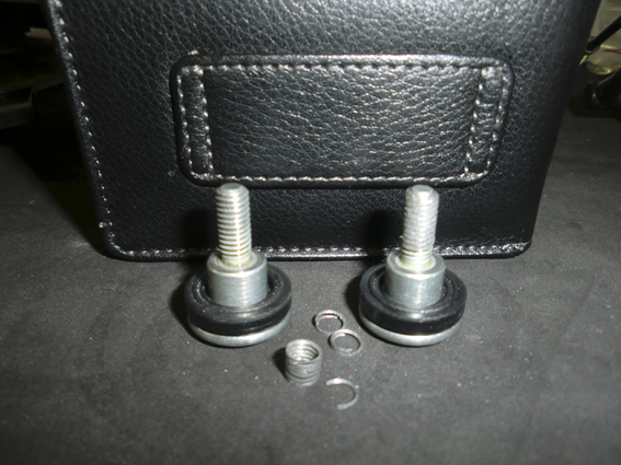

Da war noch was mit´m Cockpit.
Best Carbonblende by Frank.
Bedankt für die exclusive Arbeit !
Lockenwellen ... alte und neue Bestückung.
(hier haben sogar die Lappen ´nen T-Logo :tomclancy:
Und beim Poppes,
da musste man auch noch mal bei.
