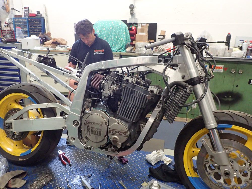

Als Nebenschauplatz noch ´ne olle Gixxer gepimpt.
Aus Schrott mach neu ... :flowers:

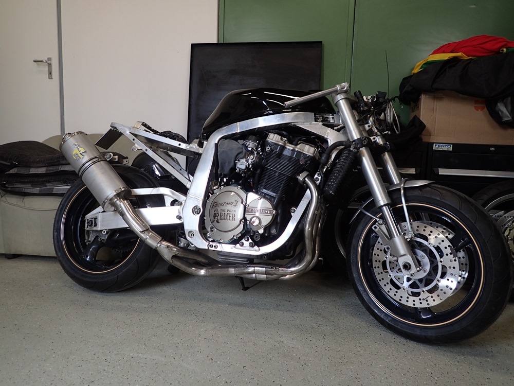

Hier entstand so nach und nach ein unanständiger Cafe-Racer auf Basis einer 92er Suzuki GSX-R 1100.
Aus einem Erbnachlaß stammend (was noch eine eigenen Story ist),
total verhunzt und mit gewaltigem Wartungsnotstand,

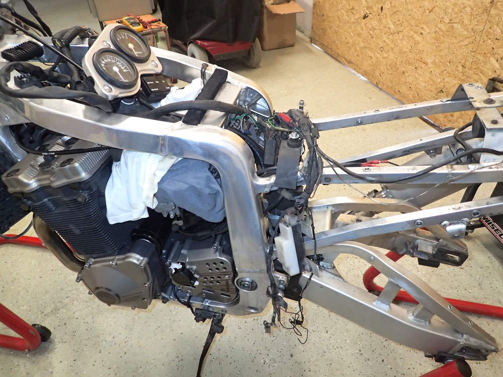

war das arme Ding erst mal reif für die Totalzerlegung.
Momentan kümmern wir uns in erster Linie um die Technik,
dann erst kommt die Optik.

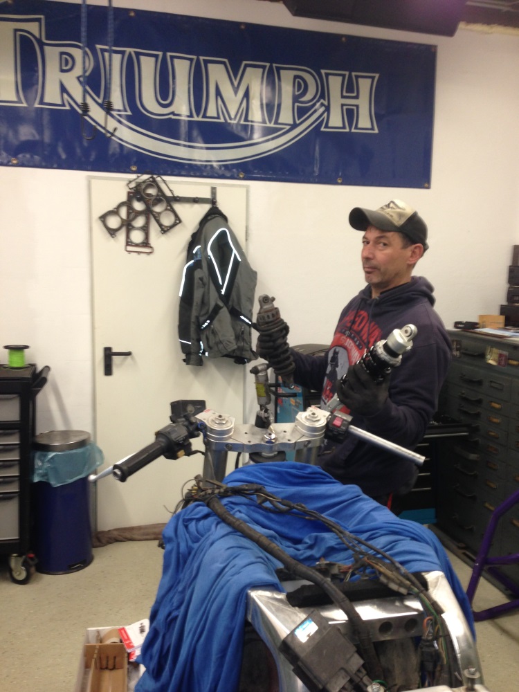

Hier wird schon mal grob vorgereingt und teilgerupft :

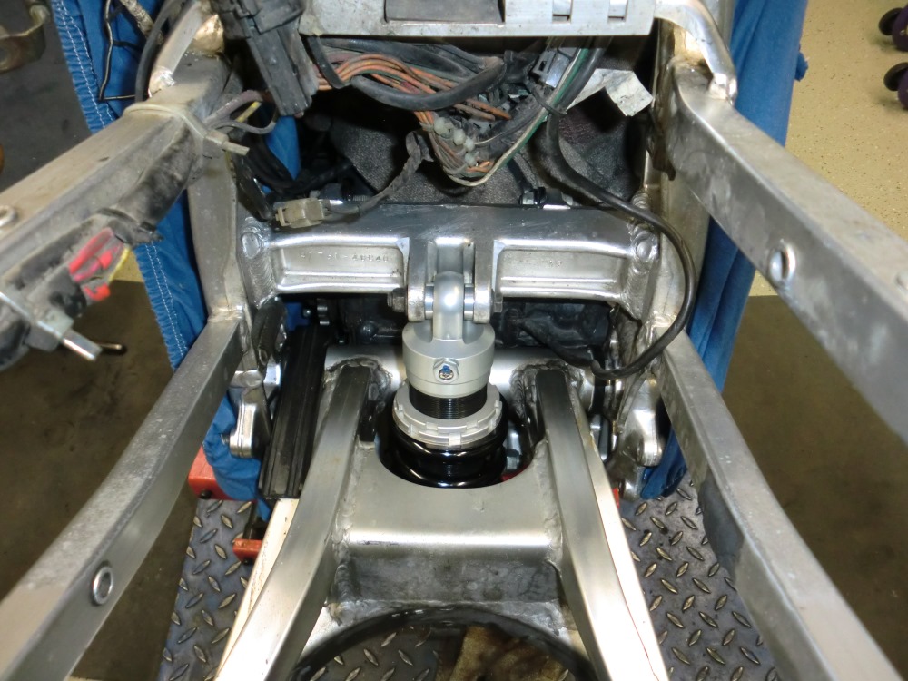

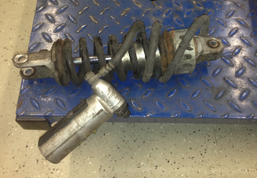

Alt, da federte nix mehr. Echter Starr-Rahmen :

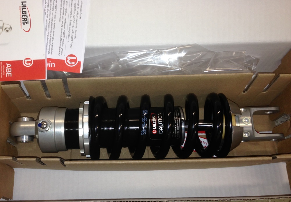

Neu :
Der Ferngesteuerte :

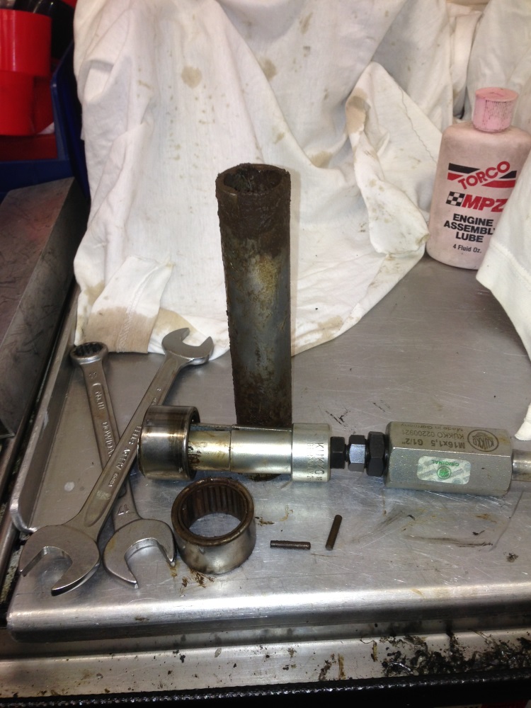

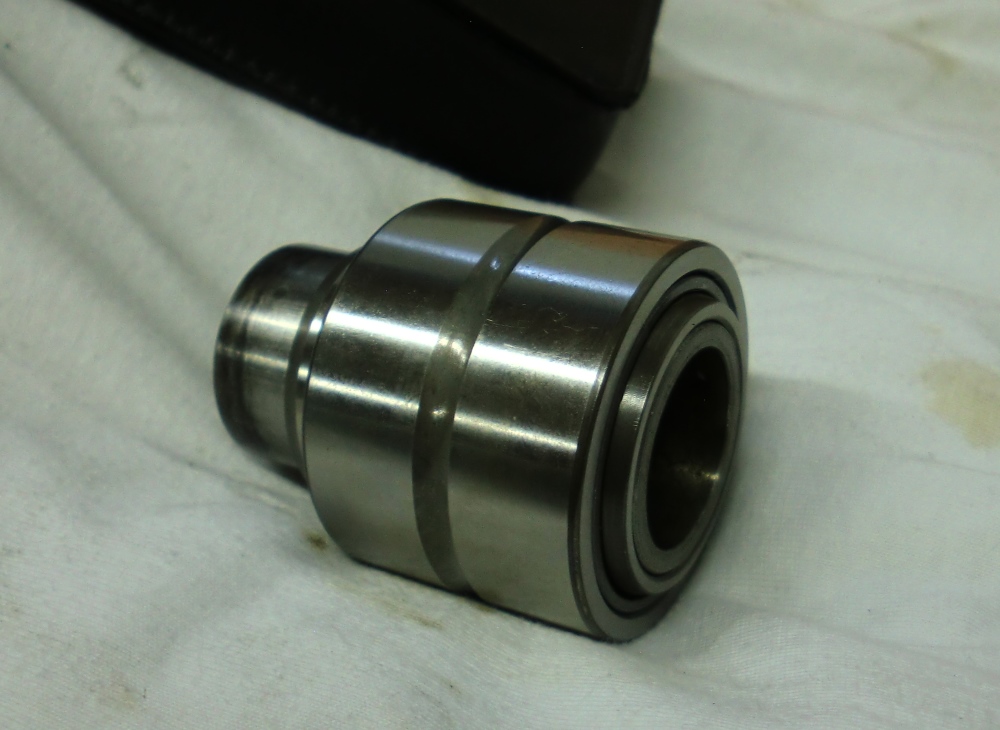

Der Aufhalter. Lager komplett bis zur Bewegungsunfähigkeit vergammelt :
Breitere Schwingenlager und -Buchsen eingebaut
Neues Federbein eingebaut.

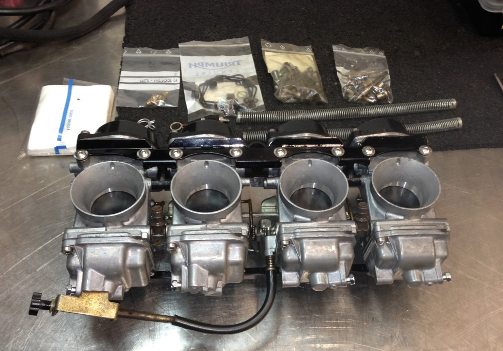

Vergaser generalüberholt und teillackiert
Motordeckel grundlackiert

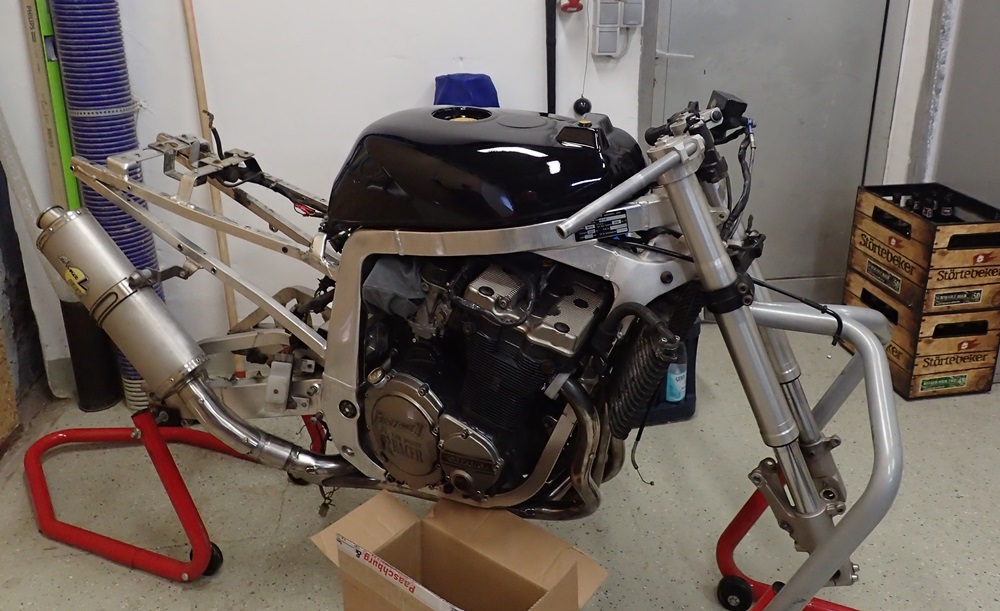

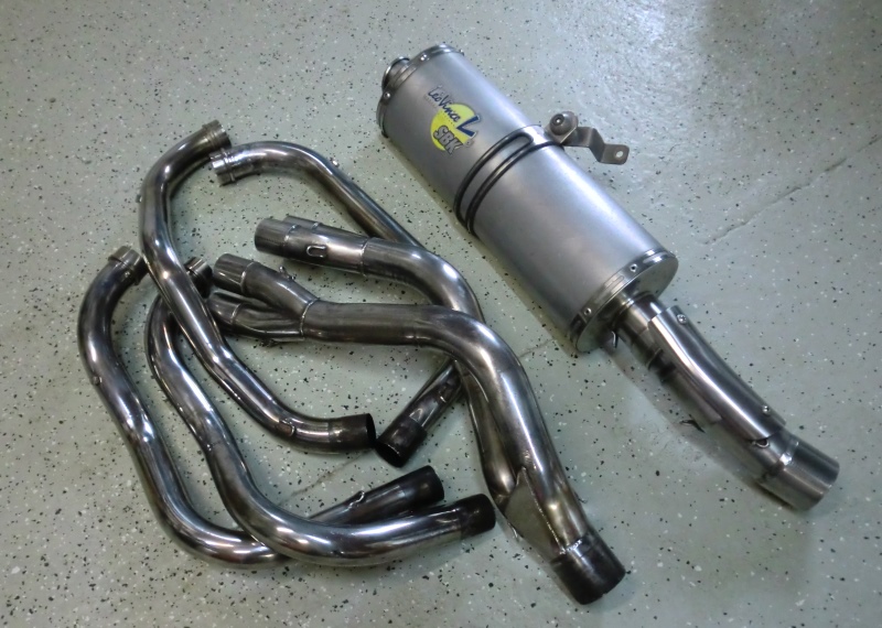

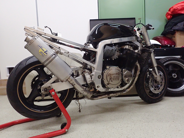

Auspuffanlage von Unruheständler aufarbeiten lassen (danke Bernd)
Motordeckel fertig
Rastenanlage geputzt

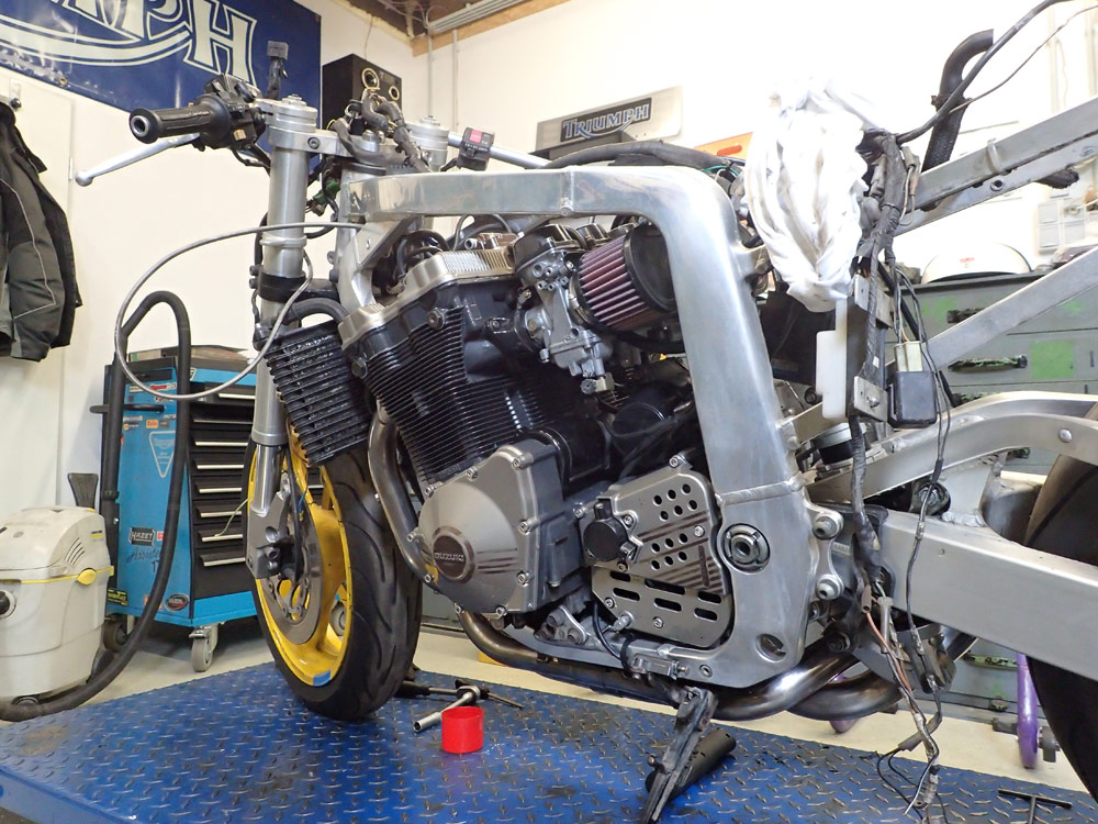

Vergaser, LuFis, Motorschrauben und allerlei Krempel angeschraubt.

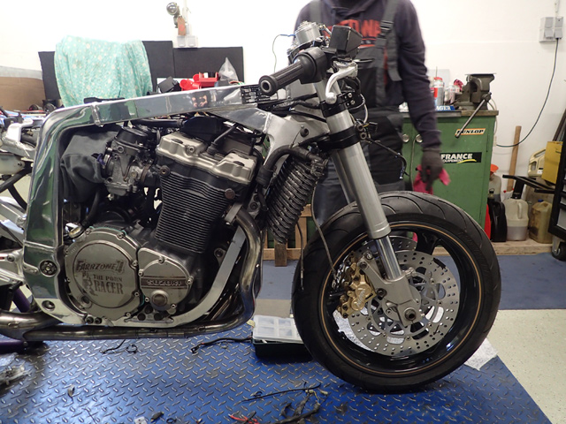

Danach ein Schwarzes mit dem Schwarzen genossen
Kabelsalat

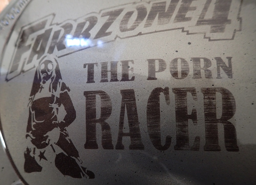

Tank ausgedengelt und grundiert

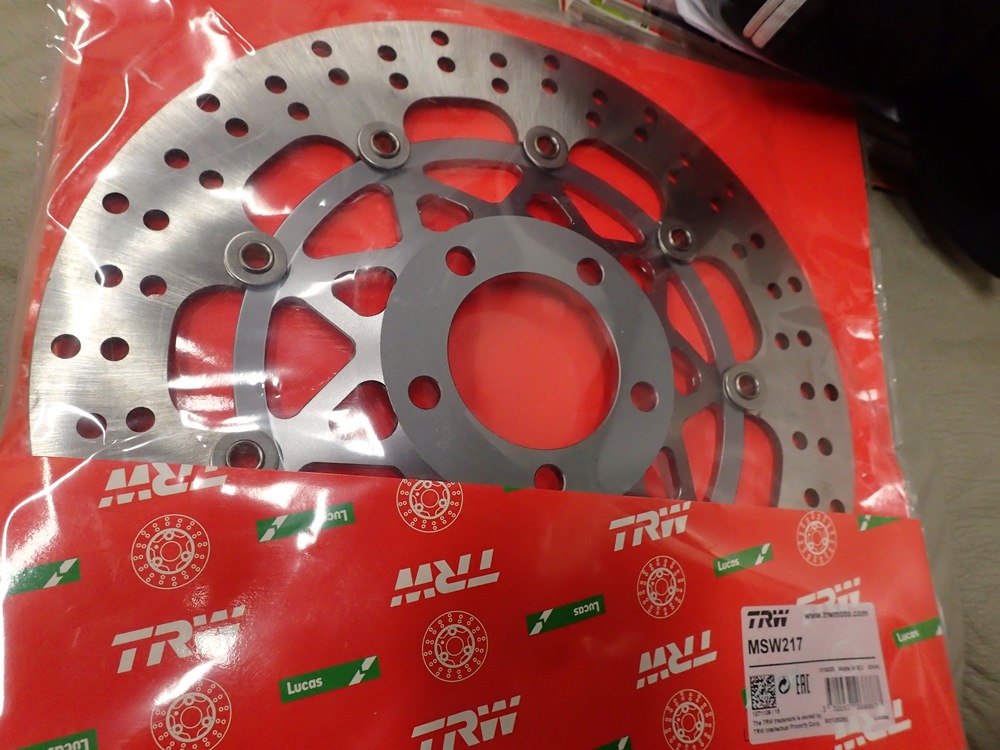

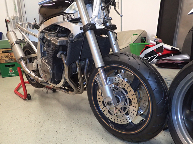

Neue Bremsscheiben

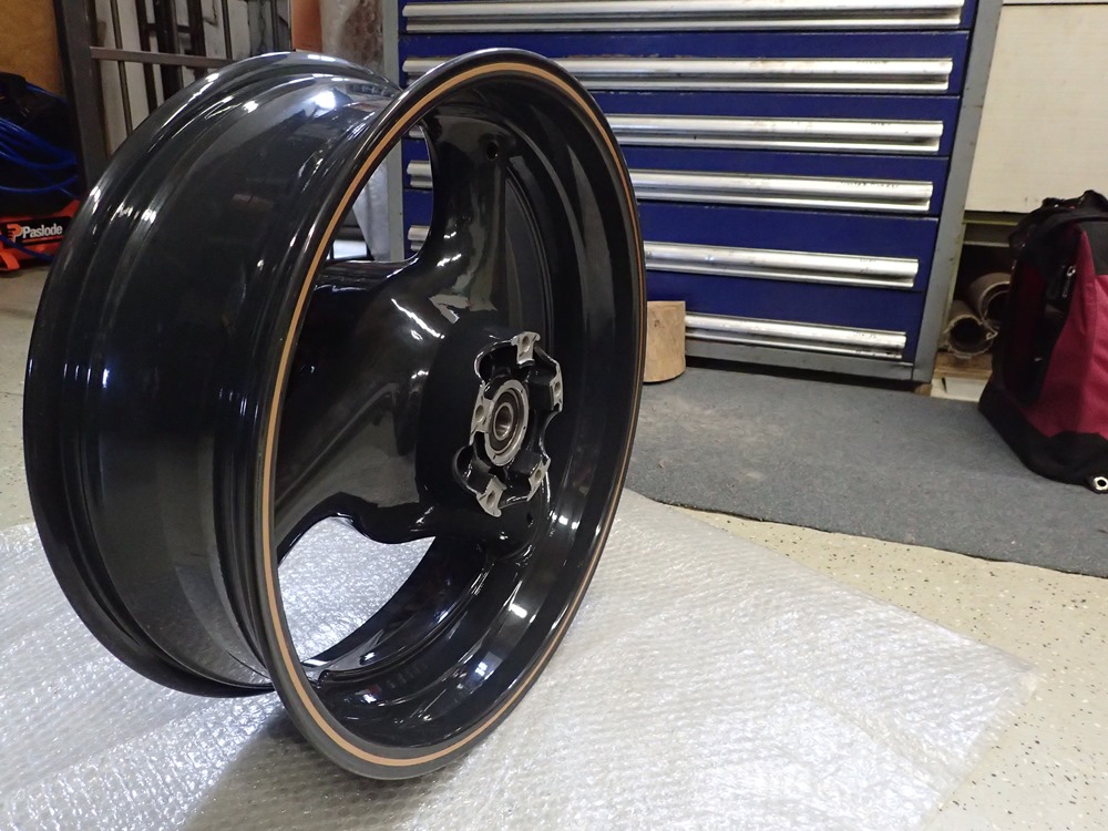

Felgen gepulvert, liniert, neue Radlager, Scheiben montiert
Mit frischen Pneus auf die Räder gestellt und gleich wieder hochgebockt
Bremsanlage vom Schmand der Jahrzehnte befreit

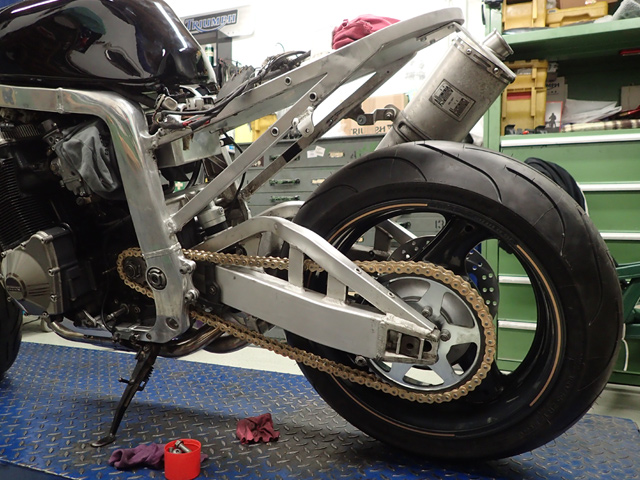

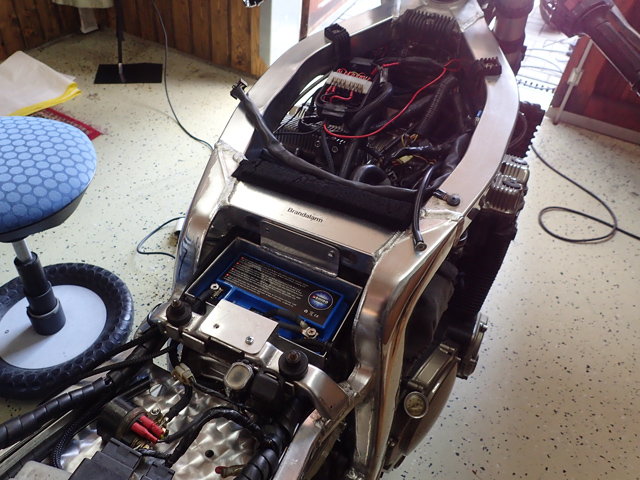

Heckrahmen geändert, Unterbau und Batteriekasten gebaut, Frontfender gefertigt
- neue Bremsscheibe hinten
- neuer Kettenkit

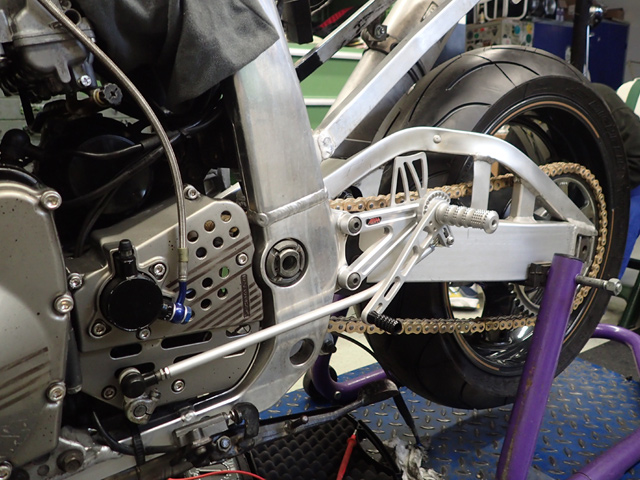

- Kupplungsnehmer überholt und montiert
- Elektrik grob zum Motorstart aktiviert

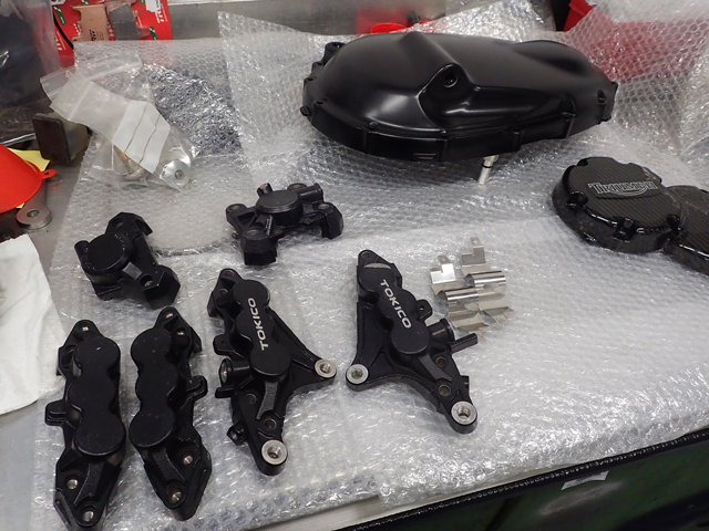

- vordere Original-Bremszangen in den Müll geworfen
- zwei neue Nissin Bremssättel aus der Kiste gekramt und montiert

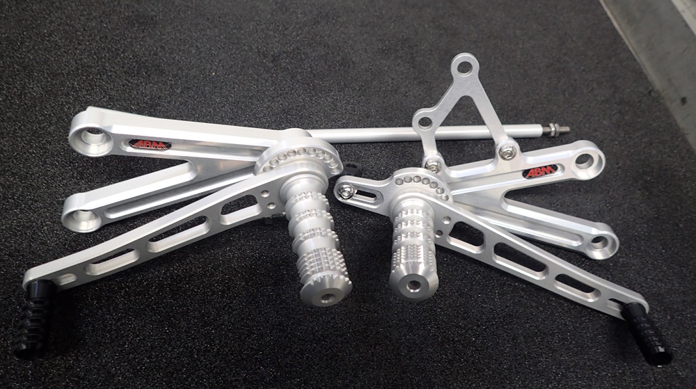

- neue Rastenanlage angeschraubt
- bisserl am Rahmen rumpolieret
Goldkettchenträger :
Elektromanni
Geber und Nehmer
Polierteufelchen und neuen Bremszangen

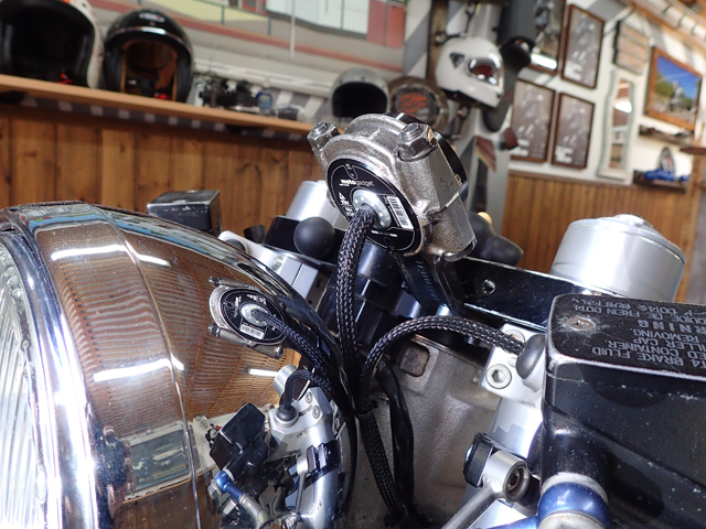

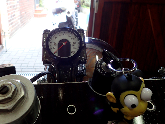

Instrumentenhalter gebaut und wieder mal Elektrik
Lack und Leder
So, endlich fertig mit dem Nebenschauplatz.
Demnächst noch TÜFF und gut ist.

Mir gefällt nur diese LeoVince Cola Dose nicht. Passt irgendwie nicht ganz zur, wie immer, super geilen Lackierung.
Aber sonst ... :top: :top: :top:
Was ich doch für Staub machen kann, sagt die Mücke, als sie auf dem Heuwagen saß!
#7 Jochen
Jochen
    Advanced Member
  • Moderators
  • PIPPIPPIP
  • 8.379 Beiträge
  • Gender:Male
  • Location:Krefeld
Geschrieben 23. Februar 2018 - 09:50
Ja ... der Auspuff.
Des Menschen Wille und die Geldbörse halt.
Für so ein Low Budget Projekt machen manche Leute Abstriche,
welche man später aber noch bearbeiten kann.
