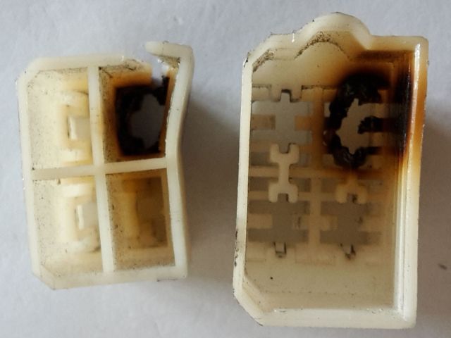

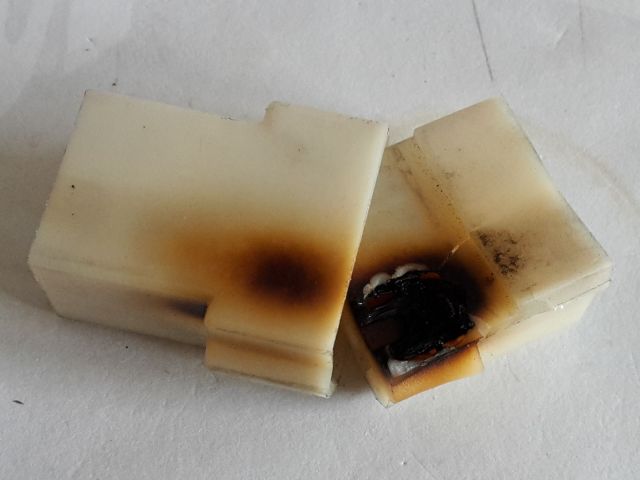

T300D Geschrieben 31. August 2017 Autor Teilen Geschrieben 31. August 2017 Moin Gemeinde, sooooo ich hole den alten Beitrag nochmal hoch, weil ich die Lösung gefunden habe. Das ist doch immer das spannende, wenn man die Beiträge über die Problemchen so liest. Wollte letztens mit meiner Blauen zum TÜV. Am Abend vorher nochmal kurz die Elektrik gecheckt ... Blinker, Hupe, Rück- und Bremslicht ... OK ... und als ich kurz auf die Lichthupe gedrückt habe ging alles aus! Bingo! Und als ich dann die Zündung auch aus gemacht habe, blieb das Standlicht an! Super! Also erstmal kein TÜV am nächsten Tag ..... Zunächst habe ich mal die Lenkerschalter abgebaut und zerlegt, da ich vermutet habe, daß über die Jahre vielleicht die Kontakte verschlissen sind. Aber ich muß sagen: NIX! Die sehen super aus. Und das, obwohl ich das 2. Abblendlicht nur gebrückt habe und somit der doppelte Strom über den Lichtschalter läuft. Naja, dann die Verkleidungskanzel ab und alle Stecker mal aus den großen Gummitüllen rausgepult und nachgesehen. Da habe ich dann auch schon das Problem gesehen. Der 4-fach Stecker, der die Lampeneinheit versorgt hat auf dem Massekabel schön überhitzt und hat den Kunststoff angeschmolzen. Der Masse-Kontakt hat versagt. Neuer 4-fach Stecker besorgt, Kabel bis auf´s frische Kupfer eingekürzt und die Kabelschuhe neu gecrimpt. Alles wieder zusammen gesteckt. Jepp! Kleiner Helligkeitsabfall im Leerlauf, aber der ist ja normal. Nicht mehr diese romantischen Teelichter im Leerlauf. :-) Das Regelverhalten der LiMa ist auch wieder normal. 14,5 V über 2000 Upm mit und ohne Licht. Damit sollte das abkochen der Batterie auch ein Ende haben. \\ Carsten Link zu diesem Kommentar Auf anderen Seiten teilen Mehr Optionen zum Teilen...

Gast Spritoner Geschrieben 1. September 2017 Teilen Geschrieben 1. September 2017 Servus. Glückwunsch Carsten. Die Ursache ist nicht nur die Paralellschaltung. Wer macht den Relais-Umbau schon mit einer zusätzlichen Masse? Meisst wird ja nur der + übers Relais gelegt um den Schalter zu schonen und den Spannungsfall (einseitig) zu minimieren. Ansonsten wären auch zwei Kontakte in dem Stecker verkokelt. Ich hab´s ja oben schonmal geschrieben, dass die Übergangswiderstände nicht zu verachten sind ! Wenn die Kontaktflächen angegammelt sind, erhöht sich der A/mm²-Wert. Dadurch entsteht Wärme. Gruß ralf Link zu diesem Kommentar Auf anderen Seiten teilen Mehr Optionen zum Teilen...
T300D Geschrieben 1. September 2017 Autor Teilen Geschrieben 1. September 2017 Moin zusammen, .... ja Jochen !, den Fehler habe ich behoben. Das ich aber die Ursache wieder eingebaut habe, sehe ich nicht. Aber das kannst Du mir elektrisch nochmal bei Räuberessen erklären. Das Problem trat am Masseanschluß auf. Da ist der Strom schon auf dem Rückweg. Egal über welchen Weg (Relais oder Lichtschalter) der Strom in die Lampe gekommen ist. Ich bestreite ja gar nicht, daß eine Abblendlicht-Relaisschaltung die Last vom Lichtschalter nimmt, aber das war hier nicht die Ursache. Der größte Strom fließt in dem Moment, wenn das A-Licht brennt und die Lichthupe betätigt wird. Dann brennen da kurzzeitig 240 W. (2x55W + 2x65W) Das macht rechnerisch bei 12V ... P/U=I ... 20 Ampere. Aufgeteilt auf ca. 9 (A-licht) und 11 (F-licht) Ampere) Aber dieser Maximalstrom fließt nur über den Masseanschluß zurück. Der ist ja auch abgeraucht und das Problem trat ja genau dann auf, als ich die Lichthupe testen wollte. Auf dem Hinweg teilen sich den Laststrom für die volle Beleuchtung der A-Licht-Anschluß (Kabel rot-gelb über den Hi-Low-Lichtschalter und dessen Zuleitung (blau-gelb) vom Lichtschalter) sowie der Anschluß für den F-Licht-Laststrom (Dauer+, Kabel weis)) Wenn ich jetzt eine A-Licht-Relaisschaltung einbaue, verlagere ich den Laststrom für das A-Licht vom Kabel rot-gelb auf das Versorgungskabel (Dauer+, Kabel weiß) Der Rückweg des Stroms über den Masseanschluß erfährt dadurch keine Entlastung. Da aber der die Kontaktplatinen der Lichtschalter (An-Aus auf der rechten Seite sowie Hi-Low auf der rechten Seite)selbst nach 23 Jahren keinerlei Streßsymptome gezeigt haben) sehe ich jetzt nicht, das ich da wieder eine Baustelle eingebaut habe. Aber vielleicht habe ich im Schaltplan auch etwas falsch verstanden. Also dann auf die nächsten 23 Jahre. :-) \\ Carsten Link zu diesem Kommentar Auf anderen Seiten teilen Mehr Optionen zum Teilen...
