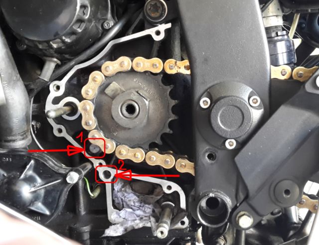

ich bin gerade dabei meine Ritzelabdeckung neu abzudichten.
Ich bin mir nicht ganz sicher, wo genau das Öl herkommt.
Wenn ich das jetzt schon mal auf habe, überlege ich, ob ich nicht neben den üblichen Verdächtigen auch den Simmerring hinter dem Antriebsritzel tausche.
Deshalb habe ich ein paar Fragen.
Was für ein Wellendichtring (Getriebeausgangswelle) ist das? Hersteller, Abmaße
Was für einen kleinen O-Ring benötige ich für die mit der "1" gekennzeichneten Schaltgabel-Welle?
Und wie weit kann ich die zum O-Ring-Wechsel herausziehen, ohne daß mir die Schaltgabeln runterfallen.
Gibt es einen einfachen Trick, wie ich den O-Ring über den Einstich für Sicherungsplatte bekomme?
Nur zur Info:
Was befindet sich in dem mit 2 gekennzeichnetem "Loch" ?
Freue mich von Euch zu hören.
\\ Carsten

Moin Carsten,
zu 1) ist Teil 30, aber hol Dir den Ring (Teil 14) mit dazu weil der meist eingelaufen ist.
http://www.worldoftr...2&block_03=3645
zu 2) für die Schaltgabelachse brauchst Du Teil 20
zu 3) max 30mm - und beim wieder rein schieben ölen & gaaaaaaaanz vorsichtig. Weil die Achse hat kein Anschalg ist der O-Ring schwubs auf der Innenseite der Wand & du bekommst die Achse nicht wieder zurück.
Dazu muss die Kupplung ausgebaut werden.
zu 4) klebeband um die Achse wickeln.
Zur Info: nix von Bedeutung
Grusss Eddy

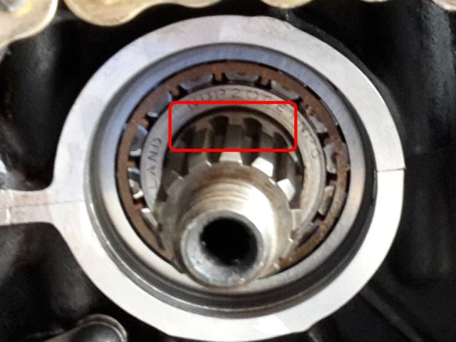

Bei den Bildern in dem Link von Thorsten sieht man, daß nach dem Simmerring und der Hülse das Ausgangslager sitzt.
Wenn Dein Simmerring außen und auf der Hülse trocken scheint und die Verzahnung Öl-naß ist, könnte die Dichtscheibe am Getriebausgangs-Lager undicht sein.
Wobei eigentlich kein Öl an der Kontaktfläche zwischen Lager-Innenring und Hülse vorbeikommen sollte. (Anpressdruck von Ritzelmutter über Ritzel .... usw.
Um diesen (Öl-)Weg auszuschliesen, könnte man die Stirnseite der Hülse gaaanz dünn mit etwas Dichtmasse bestreichen und antrocknen lassen. (Man gummiert quasi nur die Oberfläche)
Dann wieder montieren. Hülse wird ja dann von der Ritzelmutter und das Ritzel an den Innenring des Lagers gedrückt.
Oder der Lagersitz auf der Welle selbst leckt. Vielleicht dreht sich der Innenring auf der Welle, hat die Oberfläche verschlissen und dann kann das Öl direkt unter die Hülse krabbeln und nach außen in die Verzahnung laufen.
Testen, ob der Innenring fest auf der Welle sitzt und sich das Ganze auch im Lager bewegt, oder ob das Lager fest ist und sich auf der Welle dreht.
Das ist jetzt aber auch nicht gerade die wahrscheinlichste Ursache.

sooo, ich habe die Geschichte wieder zusammengebaut. Heute noch sauber machen und dann hoffen, daß alles dicht ist und das Mädchen keine Parkplätze mehr markiert.
Habe an der Ritzelwelle aber die alte Hülse verwenden müssen, da die neue von WOT nicht paßte.
Sie ließ sich nicht komplett aufschieben.
Der einzige Unterschied, den ich sehen und messen konnte, war die innere Fase auf der Seite zum Getriebe. Die ist bei den Neuteilen kleiner als bei der alten.
Auf der Welle gibt es am Ender der Verzahnung einen kleinen Absatz. Der findet in der alten Welle mit der größeren Fase wohl seinen Platz. In der neuen nicht mehr
Ich konnte es nicht genauer untersuchen, da der neue Simmerring schon montiert war.
Nätürlich habe ich nicht vorher probiert, ob die neue Hülse paßt. .... Bei der Hülse hatte ich jetzt keine Probleme erwartet.
Und den neuen Simmerring wollte ich natürlich nicht beim Aushebeln gleich wieder zerstören.
Für die Zukunft gelernt:
Nicht nur mit der Demontage warten bis alle neuen Teile da sind, sondern auch die einfachsten Teile vor der Montage testen.
Hat jemand schonmal eine neue Hülse verbaut und auch das Problem gehabt?

die Toleranz der Teile ist derart eng gewählt das es durchaus zu Problemen kommt.
Manchmal sitzen sie derart stramm das sie nicht von der Welle zu bekommen sind & manchmal kann man sie mit 2 Fingern ganz locker abziehen.
Hab immer so 8-10 dieser Hülsen in der Kiste & suche mir dann eine passende die gut sitzt.

Sicher ist das doof so, aber da es sich um eine Stahl/Stahl Kombi handelt macht sich da wirklich schon 1/100mm bemerkbar.
Warum die das so eng gemacht haben weiß ich auch nicht, denn durch die Verzahnung auf der Welle is da eh nix mit dichten.
Das einzige was da dichtet ist die Stirnseite die auf das Lager drückt & wenn da unsauber gearbeitet wird, b.z.w. bei der Montage Dreck dazwischen kommt, war´s das mit dicht.

Hallo Carsten,
ich habe jetzt die Hülse innen passend geschliffen, jetzt sitzt sie satt auf der Welle. Wie ist bei Dir der Stand der Dinge?
Grüße
Martin

Moin Martin,
ich habe mich auch nochmal an die Sache rangemacht.
Gestern nochmal Deckel ab und nachgesehen.
So richtig klar war nicht zu erkennen, wo das Öl noch herkam.
Etwas naß (naja, "naß" ist auch etwas übertrieben) um die Druckstange ... etwas Öl unten am Ritzelwellen SiRI ....
Ich habe die alte (passende) Hülse auch durch eine neue ersetzt, welche ich auch innen passend geschliffen habe.
Außerdem habe ich nochmal den SiRi für die Kupplungsdruckstange gewechselt und eine neue Druckstange verwendet. Die letzte hatte ich "gedreht".
Ich hoffe, es bleibt jetzt "untenrum" trocken.
Wie hast Du die Hülse geschliffen? Manuell oder mit Maschine?
Probefahrt fällt heute leider aus. Ich habe etwas "Rücken" was noch gehen würde, aber Nordhessen hat mal wieder "Wetter" !!   :frustrated:
\\ Carsten

Hi Carsten,
die gleichen Maßnahmen wie bei mir! Hab auch die Kupplungsdruckstange und den SiRi sicherheitshalber gewechselt.
Die Hülse habe ich erst mit der Rundfeile bearbeitet, danach noch ausgiebig mit Schleifpapier.
Heute hab ich alles wieder zusammengebaut, leider hat es dann angefangen zu regnen. Mal sehen, ob ich morgen ne Runde drehen kann.
Grüße
Martin

ich kann mich jetzt hier einreihen. meine distanzhülse passt auch nicht. der versuch die innere fase abdrehen zu lassen und das lumen zu erweitern ist (mit der drehbank) gescheitert.  ausser rattermarken nix zu holen. werde jetzt den fussweg beschreiten mit rundfeile und schleifpapier......
kurios ist das aber schon?!? wenn die dinger einheitlich NICHT-PASSEND produziert werden können dann könnte es doch genauso einheitlich in passend gehen....
gruss aus HH, thorsten
