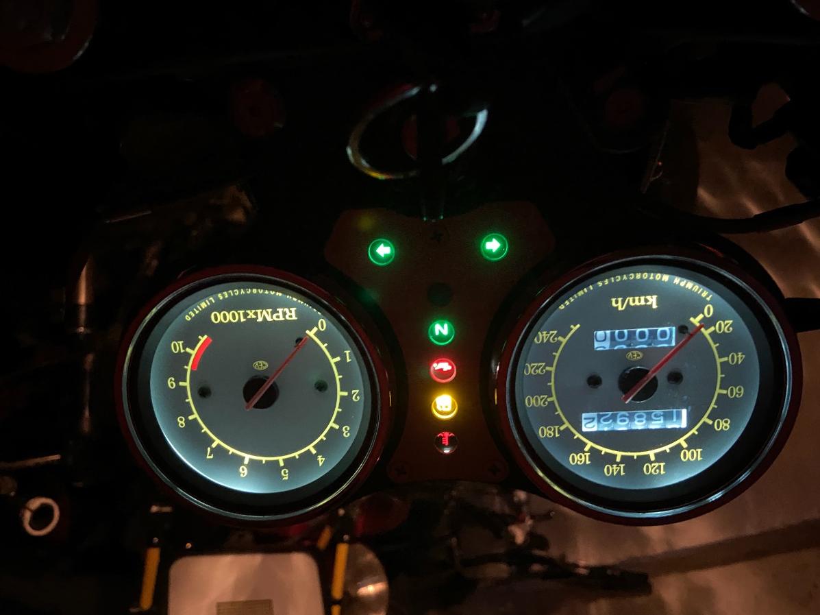

Ich hab 2016 auf LED umgerüstet.
Verwendeter Typ war SMD LED T10 w5w Lampe 360° 12V
Es gibt da unterschiedliche Meinungen zur verwendeten Wattzahl; ich bin ganz zufrieden mit.

Die LEDs verrussen in erster Linie mal nicht und halten länger. Ich habe meine Tiger abgesehen von der Benzinreservelampe komplett auf LED umgebaut

Bestellt habe ich damals bei Conrad:
Barthelme LED-Lampe W2.1x9.5d Weiß 12 V/DC, 12 V/AC 2.9 lm 70113024
Barthelme LED-Lampe W2x4.6d Weiß 12 V/DC, 12 V/AC 1.9 lm 70112242
Ich habe nur weisse verbaut, kannst aber auch mit Farben spielen. Wichtig ist die Linse der LED mit Scotchbride zu difusen
