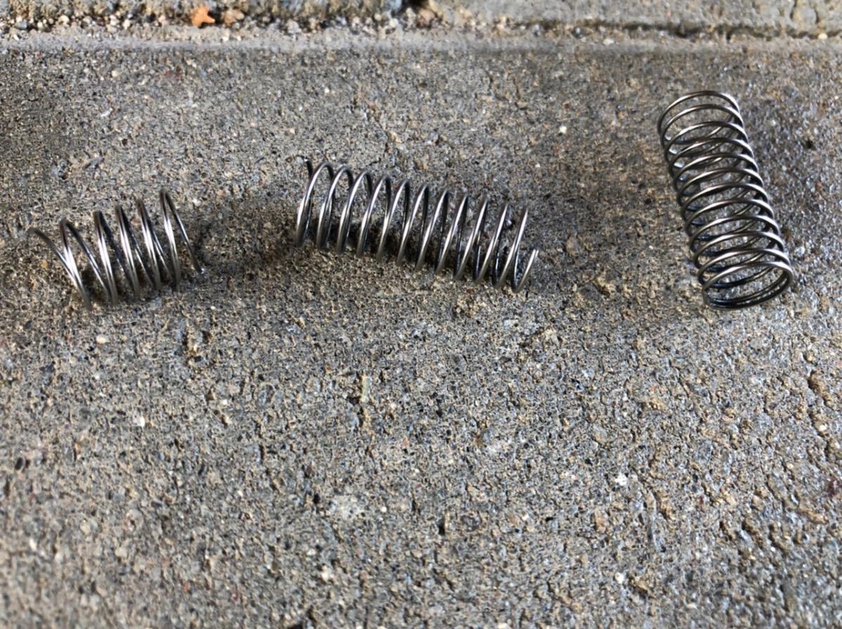

TT35 Geschrieben 11. September 2021 Autor Teilen Geschrieben 11. September 2021 Fazit: Im mittleren Vergaser hatte sich die Schieber-Feder in 4 Einzelteile zerlegt. Provisorisch hatte ich dann das längste Teilstück auf 10cm gezogen und wieder verbaut. Lief jetzt 500km ohne Probleme. Jetzt sind die neuen Federn eingetroffen und können verbaut werden. Link zu diesem Kommentar Auf anderen Seiten teilen Mehr Optionen zum Teilen...

TT35 Geschrieben 13. September 2021 Autor Teilen Geschrieben 13. September 2021 Das sind die tragischen Reste. Das 4. Teil verrichtet ja aktuell noch seinen Dienst. Die Neuen sind inzw. eingetroffen. Vielleicht lags auch an der langen Standzeit von vermutlich 3-5 Jahren, weil sie ja dann immer auf Zug sind Link zu diesem Kommentar Auf anderen Seiten teilen Mehr Optionen zum Teilen...
Jochen Geschrieben 13. September 2021 Teilen Geschrieben 13. September 2021 Die sind nie auf Zug, immer auf Druck. Link zu diesem Kommentar Auf anderen Seiten teilen Mehr Optionen zum Teilen...
Matt Geschrieben 13. September 2021 Teilen Geschrieben 13. September 2021 Spannend, habe so etwas auch noch nie gesehen. Wie sehen denn die Bruchstellen genau aus? Kann m.E. ja eigentlich nur ein Materialfehler sein. Viele Grüße Link zu diesem Kommentar Auf anderen Seiten teilen Mehr Optionen zum Teilen...
Eddy Geschrieben 21. September 2021 Teilen Geschrieben 21. September 2021 sieht merkwürdig aus. So aus dem Bauch heraus würde ich sagen, dass ist keine original Mikuni Feder. Link zu diesem Kommentar Auf anderen Seiten teilen Mehr Optionen zum Teilen...
