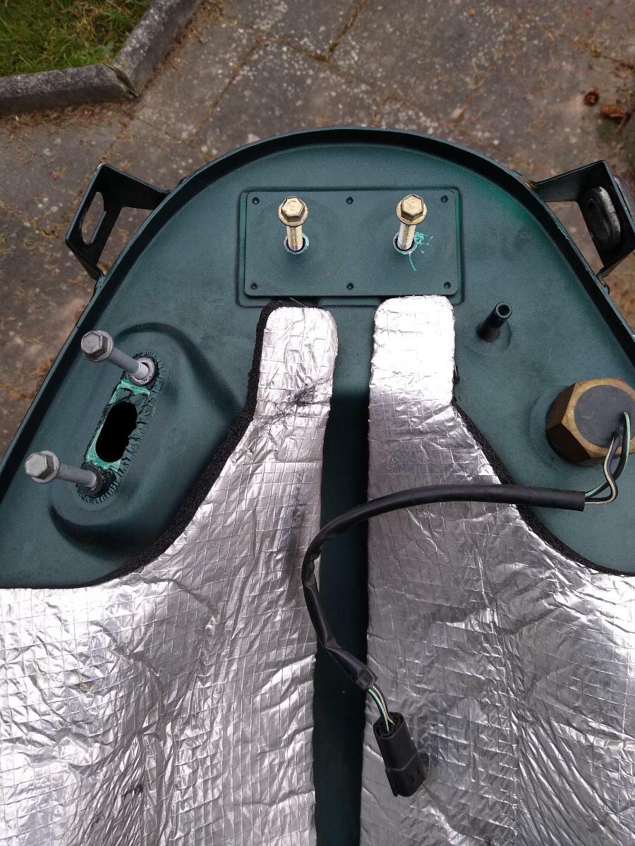

Hallo Stefan, an der Halterung des Tanks zum Rahmen kommen meines Wissens weder O-Ringe, Dichtungen, Dichtmittel oder ähnliches zum Einsatz. Ich kann mich auch nicht erinnern, dass ich bei der Wiederinbetriebnahme meiner Trident in an dem Tank irgendetwas zum Abdichten genommen habe, außer natürlich beim neuen Benzinhahn. Anbei zwei Bilder zum Beurteilen im Originalzustand. Dies soll natürlich die Beiträge vorher in keiner Weise schmälern. Gruß Jens

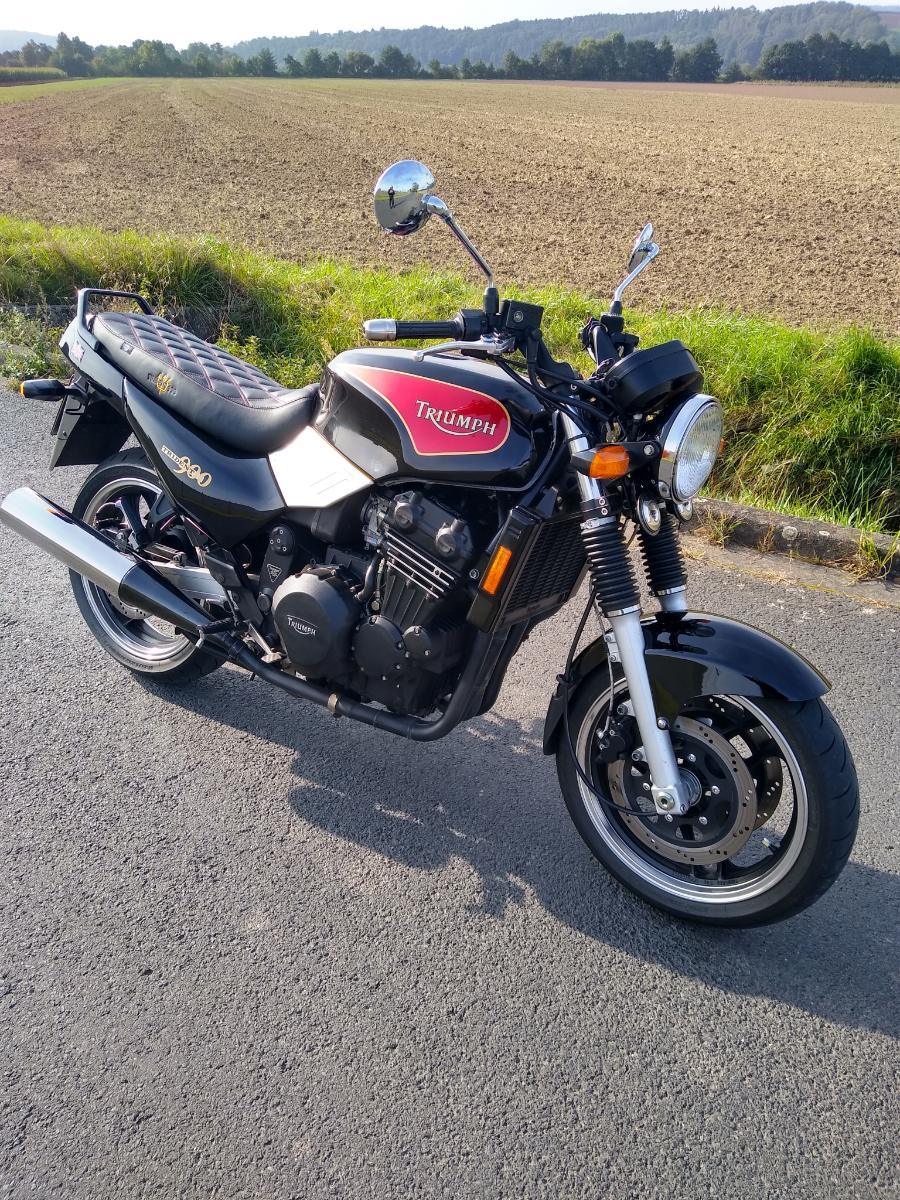

Hallo, das musst und solltest du auch nicht. Mein Wissen zu Modell-, bzw. Baujahr geht dahingehend, dass das bei Triumph nicht gleich ist. Habe noch mal ein Bild beigefügt. Ich möchte auch diesbezüglich keine weitere Diskussion eröffnen oder deine Meinung abwürgen. Erfreuen wir uns doch unabhängig von solchen Kleinigkeiten an unseren alten Schätzchen und was deine silberne Trident betrifft, sehe ich das ähnlich. Der silberne Motor mit dieser Lackierung und der verchromten Auspuffanlage ist auch aus meiner heutigen Sicht immer noch eine Augenweide. Das einzige das damals etwas gestört hat, waren die offenen Kühlerschläuche. Aber dafür gab es später einen Umrüstsatz, (siehe Bild), bei den schwarzen Motoren war das Ganze dann serienmäßig. Ich bin dieses/dein Modell nach Erscheinen beim damaligen Triumph Händler in Schlitz (Vogelsberg) sehr ausführlich gefahren. Ich bekomme heute noch Gänsehaut wenn ich daran denke, alleine der Auspuffsound ... Leider hat damals meine weibliche Finanzministerin gestreikt, unter anderem weil wir gebaut hatten und das Geld knapp war. Weiterhin hat auch am Anfang das Vertrauen in die neuen Triumph aus Hinckley gefehlt, zumal englische Motorräder bis dahin, teils zu Unrecht, keinen guten Ruf hatten. Aber das ist ein anderes Thema. Tolles Motorrad das du da hast, vorallem in diesem Zustand. Weiterhin viel Spass damit, Gruß Jens 🙂
