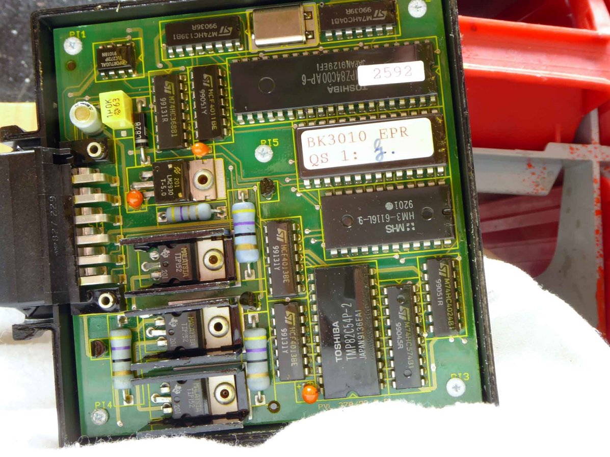

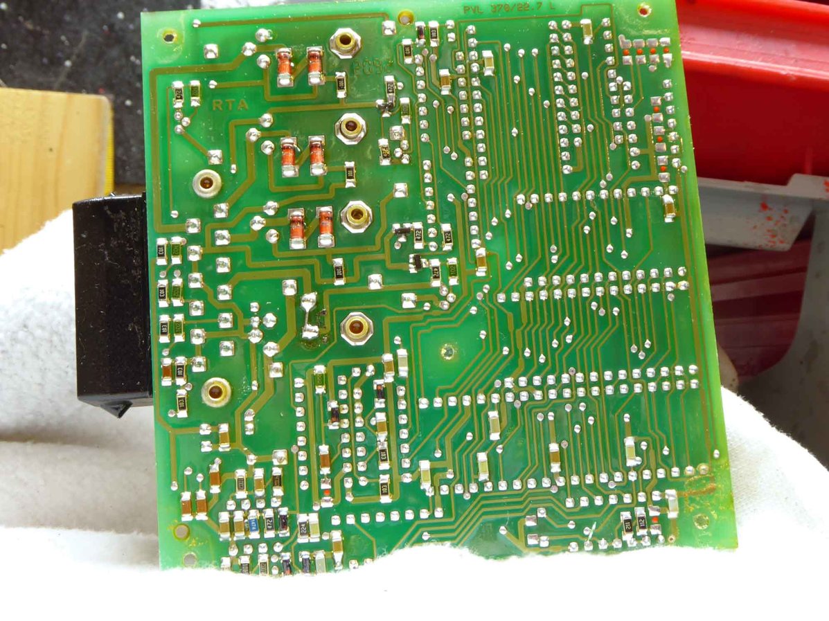

Hi, kürzlich hab´ ich die Zündbox aus ihrer Gummihalterung genommen, zwecks Entfernung der eingerissenen Gummitülle am Stecker. Kaum war das Ding draussen, fiel zu meinem Entzücken auch schon der Deckel ab (!!) und gab den Blick frei auf´s elektronische Innenleben. An den weiß oxidierten Befestigungsschrauben leicht zu erkennen, ist bereits Feuchtigkeit in die Box eingedrungen. Der Schutzlack auf beiden Seiten der Platine hat Schlimmeres bislang verhindert....siehe Fotos. Das Plastigehäuse hat ungefähr die Dicke und Qualität einer CD-Hülle. Die Dichtfläche, auf der sich sogar noch in homöpatischen Mengen aufgetragener, ausgehärteter Kleber befand, ist viel zu schmal. Einige mm mehr Wandstärke und man hätte eine Gummidichtung verbauen können..... Dringen größere Mengen Wasser in die Zündbox ein, eventuell bloß ein paar Tropfen, ist ein Schaden wahrscheinlich. Ob der Schutzlack alle Komponenten vollständig isolierend überzieht ist fraglich. Im Laufe der Zeit wird er auch spröde werden. Die Leistungstransistoren lassen sich leicht ersetzen. Bei den IC´s ist es schon schwieriger. Und dann ist da noch der Eprom (das IC mit dem weißen Aufkleber). Dort dürfte die u.a. Zündverstellkurve hinterlegt sein...... Viele Grüße Michael
