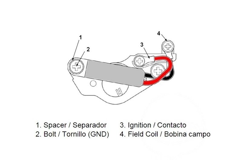

Ich glaube ich schonmal meinen messfehler gefunden 😭 An die LiMa, hinter dem Gleichrichter liegt + im stand an, das selbe wie an der Batterie... IG gegen Masse ist null, hatte vorher gehen Gleichrichter gemessen... IG gegen Masse ist tatsächlich mit Zündung... Und da sind fast 1V weniger 😭 also lag es tatsächlich vielleicht nicht am Regler... Sondern die tiefe Differenz welche die LiMa versucht dann auszugleichen... Habe das weisse in der Kanzel auch schon entdeckt und mal gemessen, es ist auch die weiße von der LiMa... Sprich die Zündung welche zurück auf die LiMa geht...? Oder denke ich da gerade falsch...

Ist auch alles im grünen... oder meinst Du wegen dem Schaltbild auf der Seite ? Denn dieses von Triumph scheinbar bisschen anders, denn von der Batterie geht + direkt auf IG... dort ist auch ohne Zündung die 13,3V der Batterie bei mir anliegend... es verwirrt mich alles irgendwie ^^ Naja vielleicht kommt aus dem Gleichrichter auch anderer Müll :( Oder Kohlebürsten, die die Spannung für die entsprechende Erregung steuern, vielleicht was weg :( Komme wohl nicht drum rum die andere LiMa einfach mal komplett einzubauen...

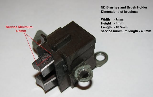

Hab mal die Lichtmaschine gefunden... https://www.triumphrat.net/threads/dissecting-the-nd-25-amp-alternator.134079/ und mal geschaut dieses 3rd part ersatzteil wird einfach drüber gebaut ??? hat es ggf schonmal wer gemacht ???

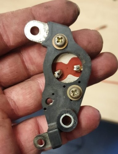

Gefunden... Danke... Mich verwirren nur die anderen Bilder... Hatte auch Deckel dann ab... Und mal gemessen, LiMa hat ja Power... Zwischen den Phasen liegen so 11v... Hinter dem Regler kommen auch 13v Leerlauf und bei 5000u 16v und mehr... Aber das Teil bei Triumph 150eu? Die anderen scheinen ja dann nicht zu passen...

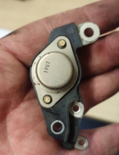

Moin liebe Comm, nach der Winterpause, mal eine Runde gefahren und mal die Multianzeige auf Spannung gehabt... Dort musst ich feststellen das ich ab 4000u/min 15,8v habe... Im stand bei 1000u/min mit Licht bei 13,4v ohne Licht 12,2v.... Jedoch wenn Drehzahl erhöht wird, dann sind fix 15v erreicht und bei bisschen mehr, sogar noch mehr... Nun meine Frage, ist der Regler platt? Wo sitzt dieser Regler genau? Hab mal in Teilehandel 2 Versionen gefunden... Bild hänge ich mal an... Welche Version ist die bessere oder echte? Der Regler links ist fast überall für knapp 50eu zu bekommen...
