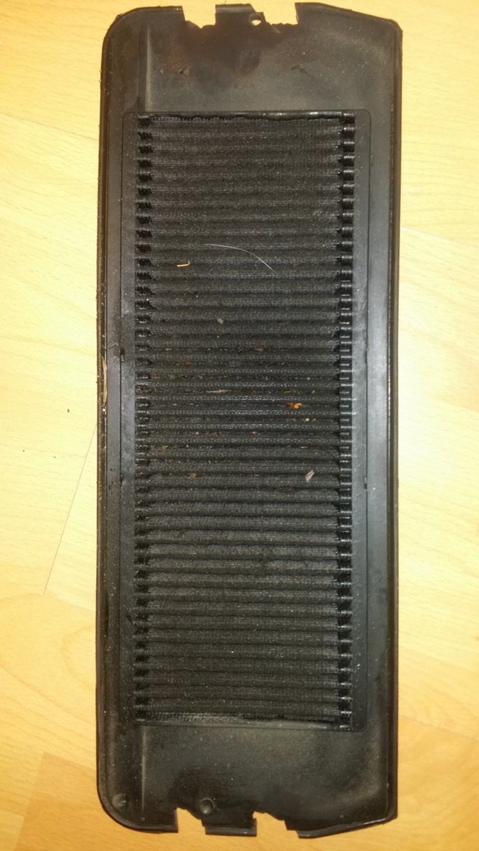

    Vielen Dank für die Tipps. Habe den Lufi-Kasten raus bekommen, ohne den Gaszug zu lösen. Dass die Gute überhaupt noch gefahren ist, grenzt angesichts des Zustands des Filters an ein Wunder. Nun geht´s weiter. Die Ansaugstutzen von den Vergasern hin zum Motor sind tatsächlich angegriffen. Lieben Gruß René

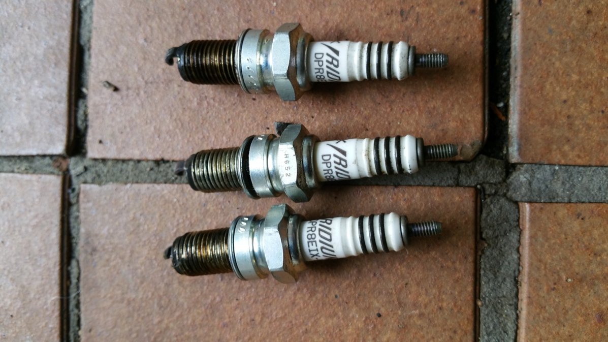

    Hi, inzwischen sind alle drei Spulen getauscht. Der Drehzahlmesser funktioniert wieder, der Motorlauf ist allerdings immer noch mehr als rauh, teilweise mit stärkeren Vibrationen. Also heute das ganze wieder aufgemacht. Das Bild der nagelneuen Kerzen sieht nach ca. 80 KM genau wie das oben gepostete aus, also 1. und 3. Kerze mittelschwer ölig, die 2. Kerze soweit in Ordnung. Bei der Gelgenheit habe ich in den LuFi-Kasten geleuchtet und einen rabenschwarzen LuFi erkannt. Also habe ich den Versuch gestartet, den LuFi auszubauen. Das artet aber in eine Lebensaufgabe aus. Der LuFi-Kasten läßt sich offenbar nicht entfernen, ohne dass die Vergaser raus müssen, oder gibt es einen Trick? Wenn ja, wie hänge ich am elegantesten den Gaszug aus? Im Handbuch steht, das Filterelement soll nicht einzeln gewechselt werden, sondern nur die ganze Einheit, echt jetzt? Habt Ihr eine Bezugsquelle? Lieben Gruß René

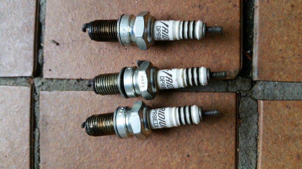

    Hi, die mittlere Kerze, also die von der vermeintlich defekten Spule, ist hell. Links und rechts sind eher ölig :-(

    Hallo zusammen, vorgestreern ist passiert, was viele ja anscheinend schon kennen: Während des Beschleunigungsvorgangs ruckelte der Vortrieb und der Drehzahlmesser sprang wild in und her, stellte seinen Dienst ein, um dann nach kurzem Stehen wieder normal zu funkionieren. Dabei lief die Gute phasenweise nur auf 2 Zylindern. Nach einigem Lesen hier im Forum habe ich mir eine Ersatzspule PVL gekauft mit demVorsatz, diese auf den 2. Zylinder anzuschließen, weil dort - so die Info - der Drehzahlmesser das SIgnal bekommt. Bei Herausschreiben der Zündkerzen kommen mir jetzt Zweifel, da die mittlere mit Abstand das beste Bild zeigt, und eher die des 1. Zylinders mies aussieht. Die Krezen habe ich in Fahrtichtung hingelgt und fotografiert. Weil ich die Spulen selbst nicht ausmessen kann und der Wechsel etwas zeitraubend ist möchte ich fragen: Seht Ihr das genauso, dass - wenn überhaupt - die Spule des 2. Zylinders defekt ist, wegen dem Drehzahlmesser als Indikator? Oder irre ich mich da und muss weiter rumprobieren? Neue Kerzen habe ich schon bestellt. Mit Dank im Voraus grüßt der René
