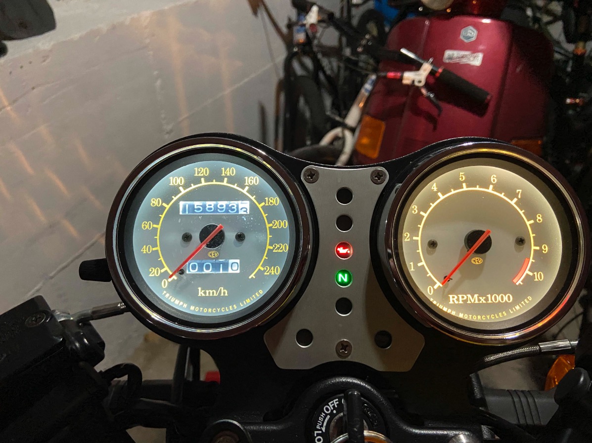

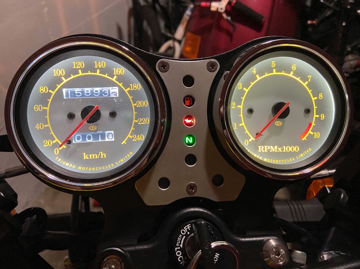

Hier noch Fotos zum LED Ersatz. Bild 1 - LED mit weissem Licht Bild 2 - Tacho wie Bild 1 & Drehzahl mit Phillips - Warm weiss LED 4000K Bild 3 - Beides mit warmweissen LED (lässt sich grade nicht hochladen) Bild 4 - nochmal im dunklen (lässt sich grade nicht hochladen) Fazit - sieht viel stimmiger und schöner aus.

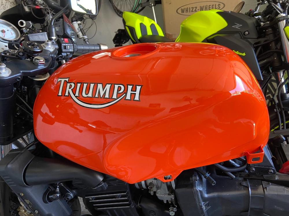

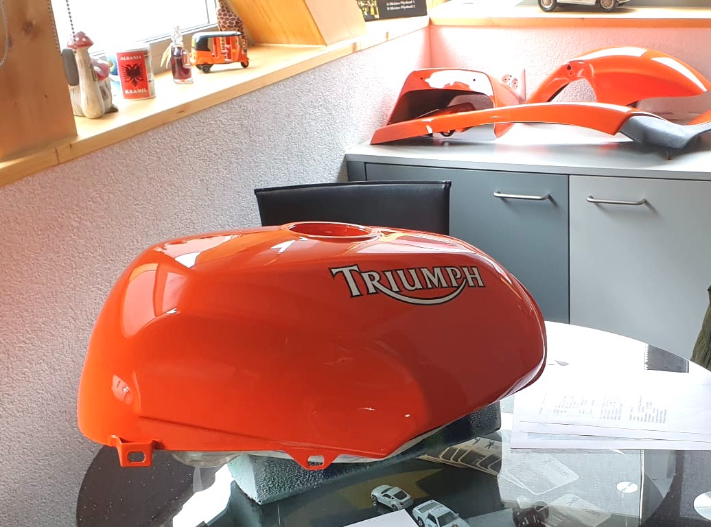

Erste Bilder - Und Läuft!
Und in Natura erst einmal 😉 Wobei ich zugebe, das ich eine extra weisse Grundierung bestellt und bekommen habe, damit das Orange auch schön strahlen kann.

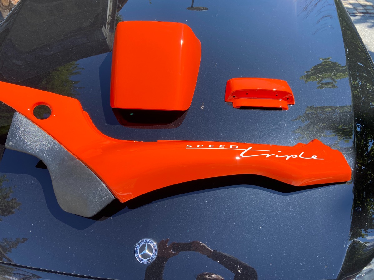

Jetzt sind sie doch noch fertig geworden!!! Montag abholen. Da kann ich morgen noch schön den Kühler spülen und frisch mit G48 befüllen. Das habe ich heut noch schnell gekauft.

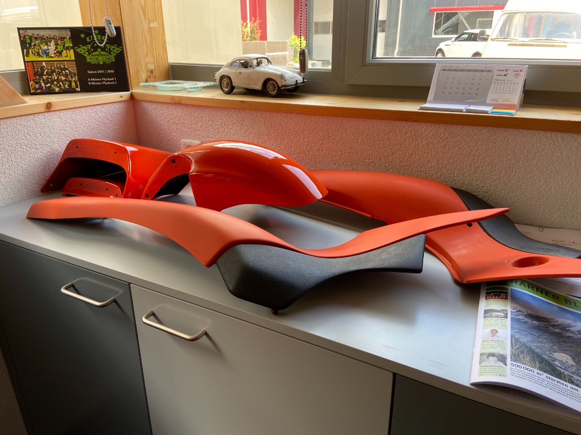

Leider ist der Lackierer wegen zu viel anderer Arbeit nicht fertig geworden. So heisst es weiter warten und sie wird wohl erst nächstes Wochenende fertig. Aber die Spannung bleibt und steigt. ch durfte , als er zeit hatte wegen Quarantäne nicht hin. Aber wir sind alle gesund!

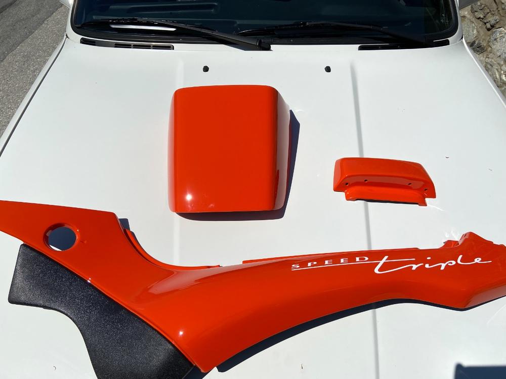

Heute die Kleber mit dem Lackierer platziert. Orange ist ja so eine geile Farbe. 3 Teile waren ja schon fertig. Tank und Seitenteile wieder angeschliffen, wegen der Beschriftung, die ja untern den Klarlack kommt.

@Dani Das wäre Super! Heute habe ich das Muster der Farbe gesehen, was bin ich gespannt wie das dann auf den Teilen aussieht.
