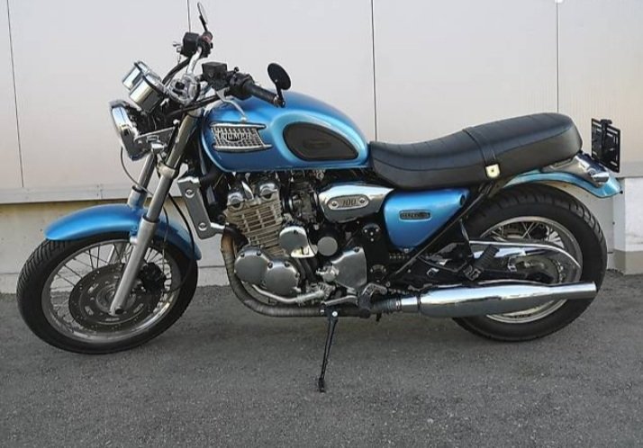

  1. Hallo Matt, wie im Vorweg bereits erwähnt waren die jahrzehnte lang gelagerten Schmutzpartikel im Tank in die Vergaser geflossen. Was da alles drin war! Wasser, Rostpartikel und sonstige Ablagerungen! Das war es! Gruss Dirk
  2. Alles unter fachmännischer Anleitung demontiert, gereinigt,montiert und siehe da....sie schnurrt wieder! Danke für das tolle Feedback!
  3. Na dann mal ran an den Speck! Danke!
  4. Ja, danke für die schnelle Antwort, Ralf. Ich denke die Verunreinigung wird es sein. Procedere?
  5. Hallo zusammen. Bin ein absolutes Greenhorn in Punkto Bikes. Habe mir vor 4 Monaten eine Triumph Thunderbird gekauft. Sie ist Bj. 96. 4 Monate tolles Fahrvergnügen! Jetzt habe ich gestern nach einer 4 stündigen Ausfahrt auf Reserve schalten müssen und eine Tankstelle angesteuert. Bin die 10 Km dann noch gut nach Hause gekommen. Heute Mittag wollte ich einen kleinen Ausritt machen und bemerkte vorerst Probleme mit dem Standgas..geht rauf und runter. Mit der manuellen Schraube ist das Ansprechverhalten auch verlangsamt. Aus der Fahrt zum Stand gebracht geht der Motor aus, auch im warmen Zustand. Habe das Gefühl sie läuft nicht rund. Nun meine Frage: Benzin raus, neues rein und laufen lassen oder gleich zum Zweiradmechaniker? Gruss Dirk
