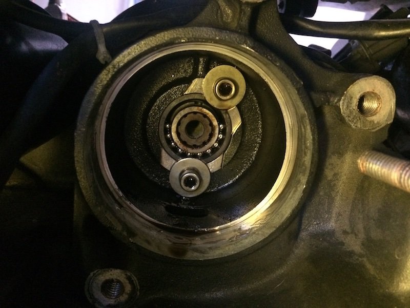

  6. Hallo. Nach meiner letzten Ausfahrt habe ich mein Motorrad abgestellt. 8 Tage später, angezogen,bereit zur Fahrt!? Beim starten kracht es und nichts geht mehr, es hört sich so an als würden die Zahnräder blockiert sein. Also an die Arbeit, Anlasser ist freigängig,Lichtmaschine auch nix zu sehen. Da ich schon mal einen Lagerschaden an der Lichtmaschine hatte war ich eher vorsichtig. hab mal den 5 Gang eingelegt und das Hinterrad gedreht. Rückwärts komisches Geräusch, aber danach drehte der Anlasser kurz und war dann wieder fest. Kupplung ausgebaut, aber nichts auffälliges zu sehen. Auch von unten nicht. ölwanne abgeschraubt keine Späne Öl ist sauber. Ich weiß nicht weiter, vielleicht habe ich auch schon Zuviel zerlegt. Wenn es der Freilauf ist, war’s das eh! Aber auf einen Schlag? Das Modell ist ohne Deckel.. Vielleicht kann mir jemand weiterhelfen..? Danke euch im vorraus. gruss

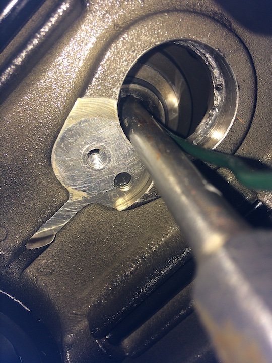

    die sind von aussen mit einem langen schraubendreher erreichbar

  11. Hallo! Ja, Jochen das frage ich mich auch. Beim reindrehen bevor sie auch nur annähernd widerstand bekam, fiel der Schraubenkopf ab. Was der Vorteil war dass ich das abgebrochene oder gerissene Gewindestück mit dem Schraubendreher rausbekam. Gruss Dieter
  12. Hallo! So, geschafft! Sie läuft wieder und alles ist gut. Ich habe auch gleich alle Flüssigkeiten gewechselt, Zeit hatte ich ja beim warten auf die Teile genug. Gut, die beiden Lager Lichtmaschinenseitig und Kupplungsseitig in die Gefriertruhe, dann den Lagersitz anwärmen so ging es dann relativ einfach sie einzupressen. Der Zusammenbau gestaltete sich dann als Fummelei mit Nerven verschleiss. Das Gefummel mit dem Kupplungskorb, wenn man es noch nicht gemacht hat ist🤮 Die Teile mit der Bezeichnung"Hülsen Alt Welle" und Nadellager WD hat mich halt beim freundlichen 40€ mehrgekostet, aber da war ich selber Schuld. Die Hülse hat laut neuen Angaben keine Nuten mehr, wie abgebildet! kostet aber genauso viel. Eine Schraube von den Kupplungsfedern ist mir dann auch noch abgerissen. Jetzt ist alles wieder gut. Danke für eure Unterstützung. Gruss Dieter

  14. dieses hier brauche ich. Danke im vorraus für eure Hilfe Wie ich das mit dem beschädigten Lagersitz hinbekommen soll, ist mir ein Rätsel😳
  15. Hallo. eines müsste das sein. https://www.worldoftriumph.com/partscatalog/catalog/listing/catalog/triumphmc/modelid/3645/block/301648-1-2/ die 14! aber das andere auf der gegenüberseite finde ich nicht.
