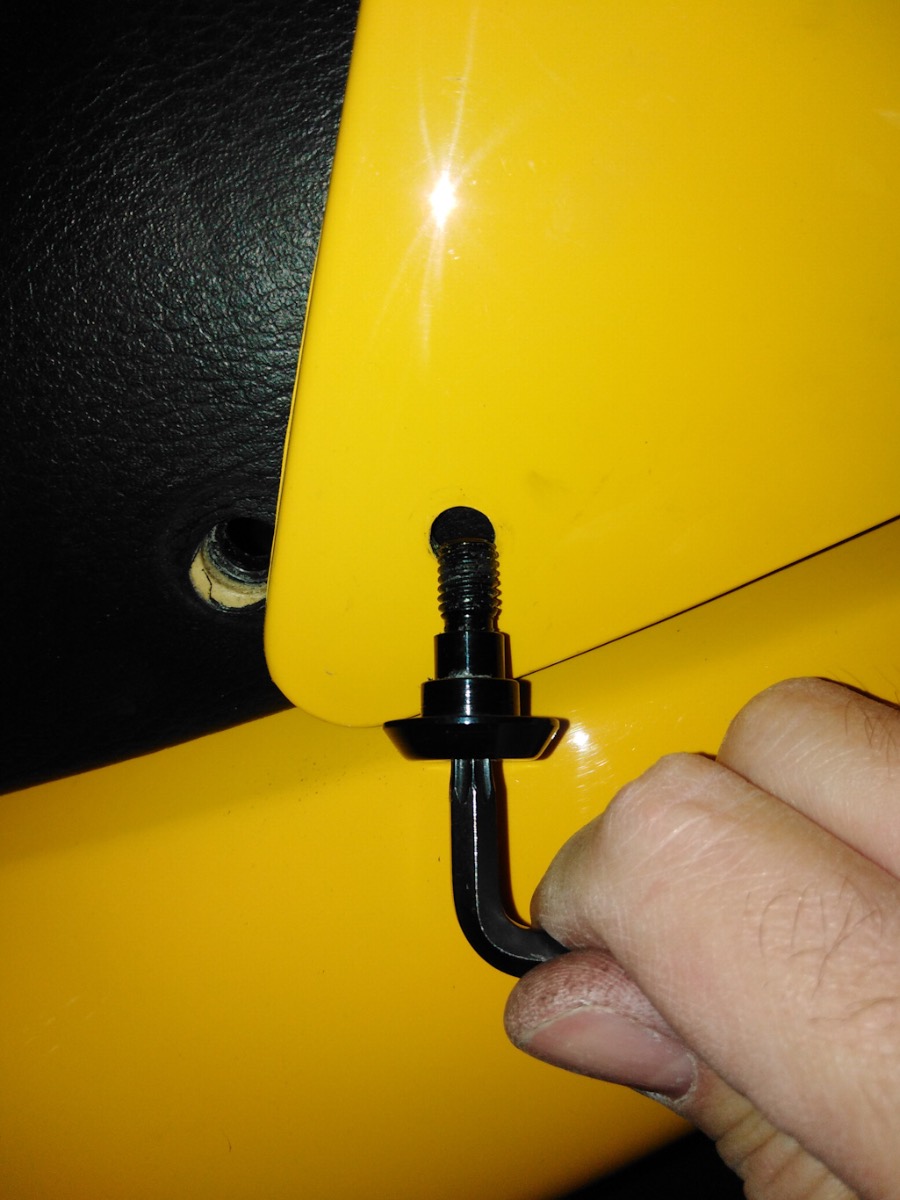

So, ich habe jetzt mal die Anleitung von Spencer abgearbeitet, allerdings ohne Strommessgerät (vielleicht habe ich da also Quatsch gemacht), also Zündung an, Lämpchen glimmen, eine Sicherung nach der anderen gezogen, keine Helligkeitsänderung, bis auf eine 30A-Sicherung, bei dann die Lampen ausgingen. Dann an allen Steckern und Kabeln gewackelt und Kontakte überprüft, an die ich rankam (Batterie, Lichtmaschine, an dem schwarzen Dreierstecker oben an der Federbeinaufnahme (siehe Bild, oder ist der weiße darunter gemeint, da kam ich nicht ran), Stecker vom Öldruckschalter an der Ölwanne abgezogen, sauber gemacht, (sieht aber aus wie neu). Bevor ich mir jetzt ein Strommessgerät kaufe und damit Dinge veranstalte, die ich nicht verstehe, würde ich einen neuen Lichtmaschinenregler bestellen und einbauen (ausbauen und einbauen kann ich ;-) und mal sehen, ob da der Fehler liegt. Oder ist das totaler Unsinn? IMG_3330.HEIC
