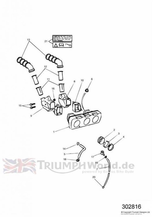

  4. Hallo Gemeinde, hab mal eine Frage zur T300B. Im Luftfiltersystem, speziell in den links und rechts sitzenden Luftberuhigungskammern, befinden sich sogenannte Schalldämpferhülsen/Gitter. Die sind mit einem dünnen Schaumstoff ummantelt der sich nun völlig aufgelöst hat. Gibt es denn schon jemanden hier, der diesen Schaumstoff mit einem geeigneten anderen Material ersetzt hat ? Oder die Hülsen einfach leer lassen ? Vielleicht gibt es diesbezüglich ein paar Erfahrungswerte. Gruß Häkchen PS: Einsatz Nr.12
