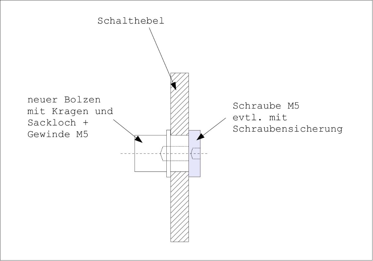

Neue Welle heisst aber auch Motor raus und auseinander? Und das mit der Schraube bei deiner Lösung schau ich mir nochmal an. Das Ding hat ja echt nicht viel zu halten. Von daher ist die Lösung nicht schlechter, als mit die mit dem neuen Bolzen. Ich hab ja jetzt eh erst mal Wartezeit wegen dem Teilekram. Die Zeit kann man ja nutzen.
Was passieren kann, passiert halt. Is Murphys Gesetz. Ich hab ne Idee... Das ist nur grob skizziert, aber ich denke, dass sollte klappen. Zumal die Feder im eingebauten Zustand nicht plan am Schalthebel anliegt. Mein Werkzeugmacherkollege hat eben angerufen, der hat ein Problem an seiner Moppette... In der Zeit, wo ich da dran bin, kann der mal an seine Drehbank. Die Schraube sollte durch die Öffnung zum Ölpeilstab aus in das Ding einschraubbar sein. Ich frage jetzt mal in die Runde. Macht es Sinn, davon ein paar mehr drehen zu lassen? So als Dank für die Hilfe hier. Die fertig bemasste Zeichnung stelle ich sicher hier ein. Aber nicht jeder hat nen Dreher zur Hand.

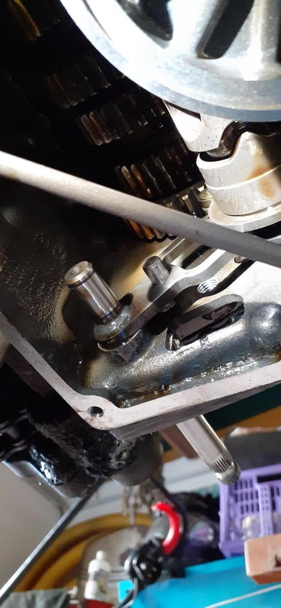

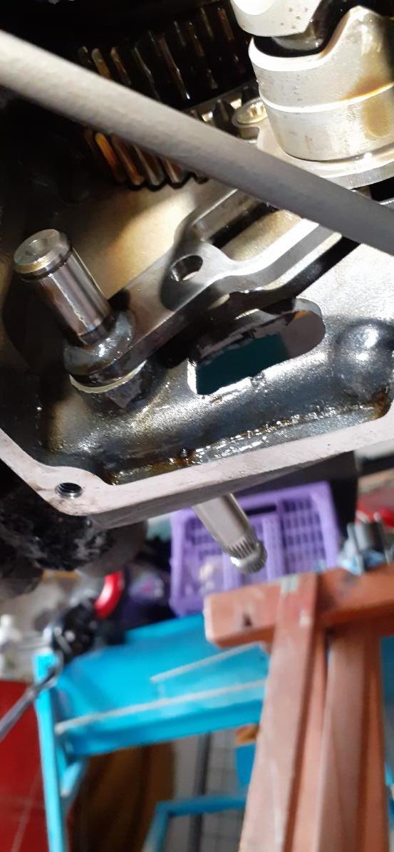

Sehr sehr geil... So sieht das aus, wenn der Schlingel fehlt: und so, wenn er wieder Zuhause is... Ich frag mich nun, wie ich den am Besten nun da fest bekomme. Der passt zwar sehr stramm, aber der Weisheit letzter Schluß is reines reinpopeln ja nuh auch nicht? Kleber der in dem Milieu funktioniert kenne ich nicht und ob ich in die Schaltwelle da ein Gewinde rein bekomme wird "herausfordernd". Ich ärger mich nur, dass ich den Deckel mit dem Ölpeilstab noch abgeschräubelt hab... nah ja, kann man da auch mal sauber machen. Da sieht's ja aus, wie bei Ritzels unterm Sofa.

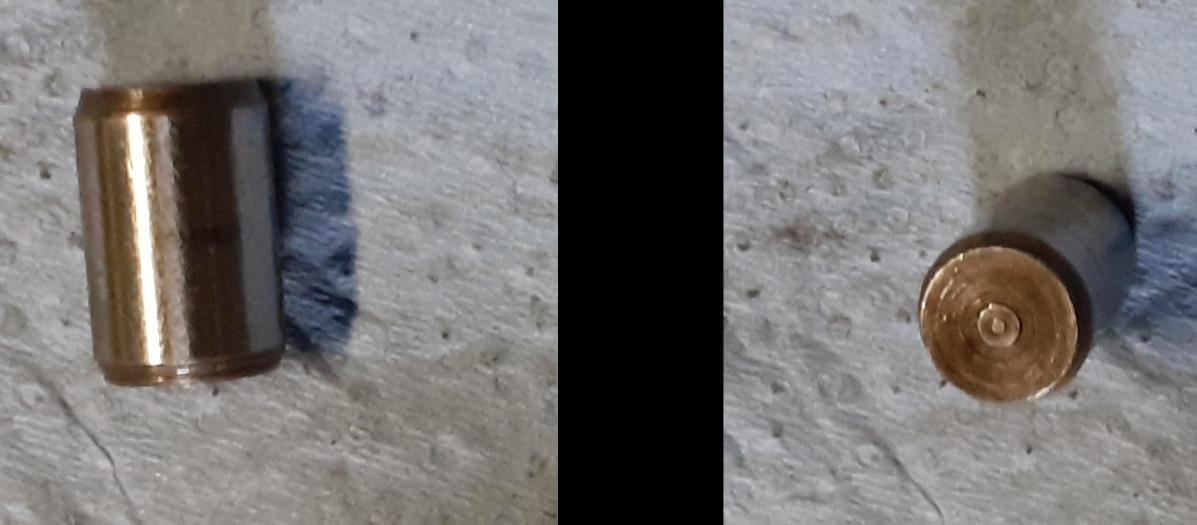

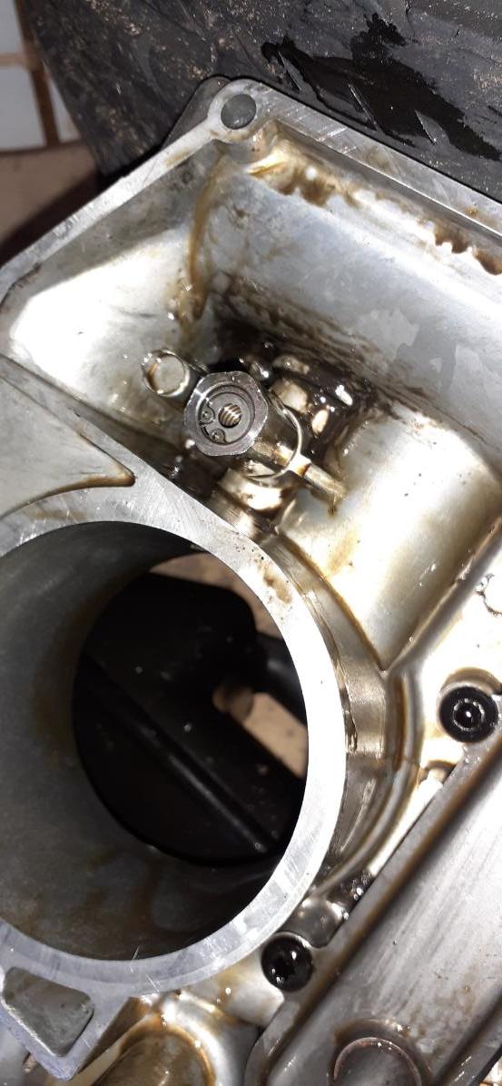

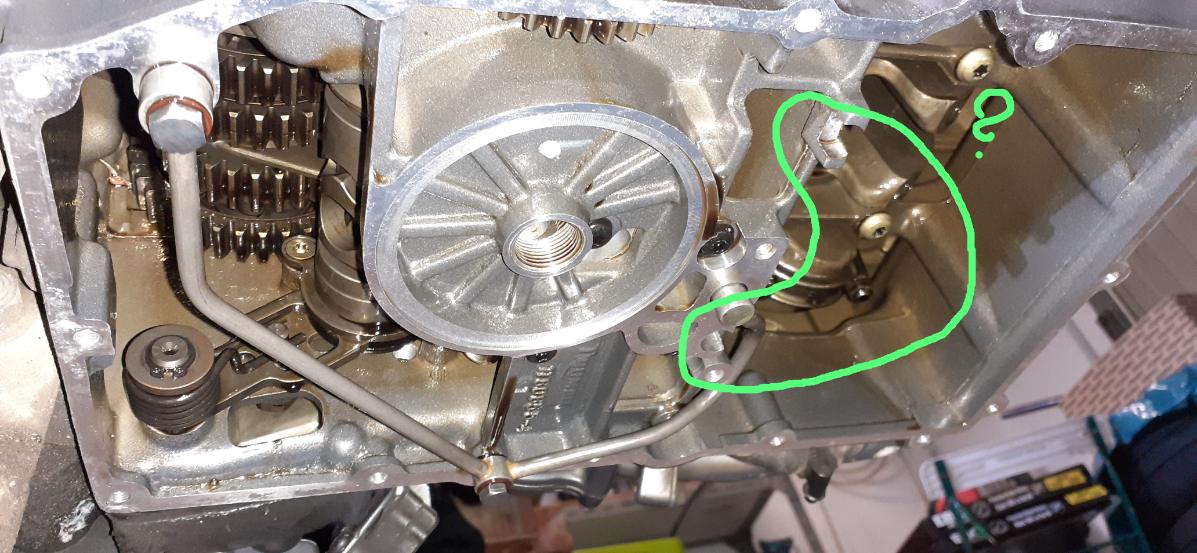

@Matt: Gut, dann werd ich nem Kumpel seine Kawa als Interims-Mopped abholen. So lange kann ich nicht nur Auto fahren. Da wird man ja krank von. So, Ölwann is ab: zu 1. Was Jochen mit "Quetscht sich gerne..." meinte, dürfte dann so aussehen: Dann scheint bei mir die Ölleitung Zulauf T.Nr. 1210473-T0301 komplett zu fehlen??? Zumindest bin ich noch nicht so blind, dass solch ein Teil mir nicht auffallen würde... zu 4.: Wie man auf dem Bild sieht, ist beim Schaltgestänge auf den ersten Blick alles zumindest vorhanden. Ob ganz, wird sich noch zeigen. Last but not least, das einzige Objekt, welches ich nicht definieren kann. Es ist ein kleiner Metallbolzen, welcher mir in die Ölauffangwanne fiel, als ich den Ölsumpf umdrehte: Das Ding ist ca. 10 - 12 mm lang und ca. 6 - 8mm im Durchmesser. Beim Durchsehen der Fiches könnte es das hier sein: T.Nr. 3662306 Passstift der Ölpumpe??? Kann der durch's Abnehmen der Ölwann frei werden und wenn ja, wo wohnt der denn genau? Ich geh den Kram mal sauber machen und kipp die Ölauffangwanne mal durch ein Sieb. Vielleicht find' ich ja noch ne Mark😉

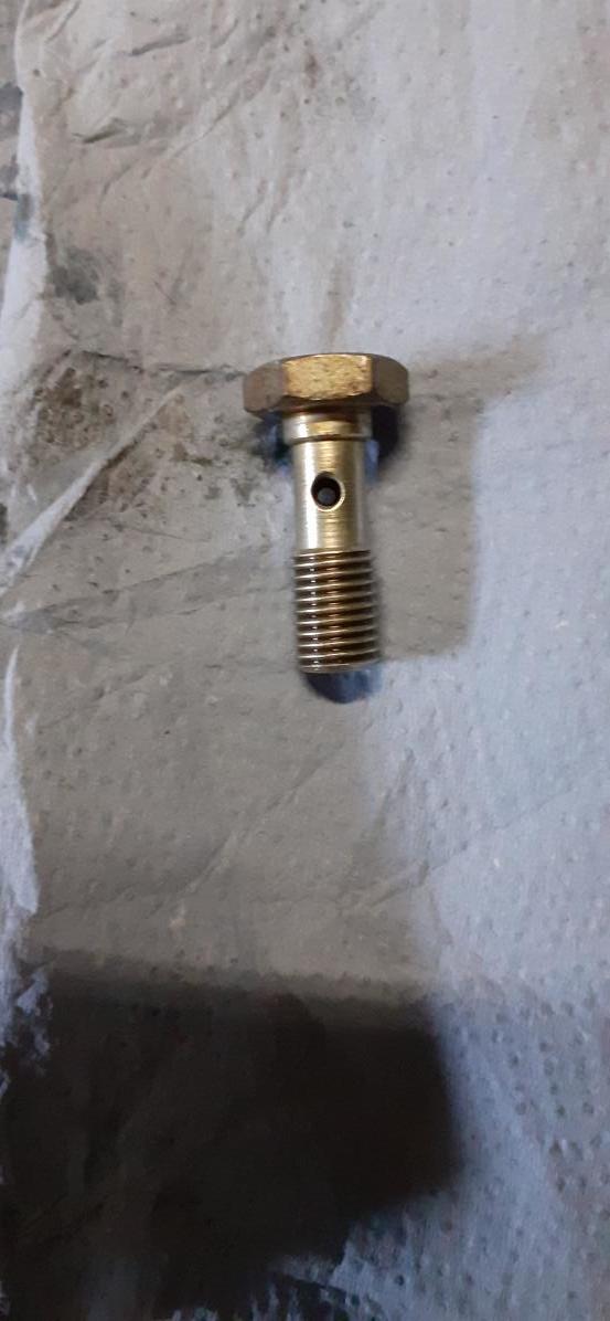

Moijen, Die Hohlschraube hat zwei gegenüberliegende Bohrungen und dürfte damit die Alte sein. Das Ventil sieht auch anders aus, damit wohl auch das Alte. km-Stand ist so 52500km wegen des Steuerkettenspanners. Wäre das hier die passende Feder? "https://www.triumphparts.co.uk/product/cam-chain-tensioner-spring/" Die Toleranzen such ich noch oder ich schreib die mal an. Danke für den Tipp.
Hi, Ich gehe nun mal abschrauben tun und stell hier die Bilder ein. OK? Gilt bei solchen Bildern auch das Größenlimit von 512K? Teilenummern sind dann wohl?: T1210060 Öldruckventil T1210240 Hohlschraube M10x28
Moijen, Dank für die Antworten. @Jochen: zu 1.: Den großen O-Ring muß ich eh mitbestellen, da K&N es nicht fertig bringt, den passenden zum Ölfilter bei zu legen. (Oder ich den falsch passenden bestellt hatte, kann auch sein🙈) zu 4. Meinst du den Bolzen für den Federanschlag 1190170-T0301 ? Laut meinen Info's ist das Ding nicht mehr gelistet, sprich selber drehen wäre angesagt. Noch ne grundsätzliche Frage. Da die Sprint ja Anfang März Bodenkontakt hatte, habe ich so meine ersten Erfahrungen mit dem Ersatzteilkauf machen können. Gewohnheitsmässig fahr ich lieber zum lokalen Händler/ Schrauber. (Raum Saarland, Trier, Kaiserslautern, so die Ecke) Aber in unserer Gegend gibt es nur eine Triumph-Bude, welche aber schwer exklusiv ist und sich mit Ersatzteilverkauf schwer tut, weil da könne man ja sooooooviel falsch machen. Und die mit einem einigermassen lokalen ehemaligen Triumphhändler waren auch sehr durchwachsen. Es hat für Standart-Dinge wie Radlager/ Lenkkopflager + Simmerringe fast 3 Wochen gedauert. Bei den Online-Anbietern hab ich im Moment Null Plan, welcher zuverlässig ist. Mir geht es nicht darum, möglichst das Zeugs geschenkt zu bekommen, sondern eine Quelle zu haben, welche auch in endlicher Zeit liefern kann. Ein "Superpreis" nutzt mir nix, wenn ich bis St. Martin warten muß. Wer da Erfahrungen hat, wäre super, wenn er sie kurz teilen möge.
