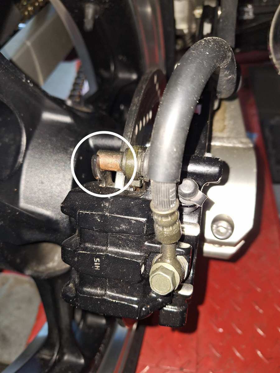

  3. Danke für die schnelle Antwort Jochen. Ja, Beläge sind neu. Habe grad nochmal wegen den Exzentern geschaut. Beide sind außen bündig mit der Schwinge und innen - also zum Rad hin ca 2mm erhaben. Die beiden Exzenter sind doch nicht unterschiedlich oder?
  4. Moin, so langsam wird die alte Dame wieder Fahrbereit, natürlich habe ich mir auch die Hinterachse vorgenommen: Neue Bremsbeläge, Kettensatz mit Ritzeln etc. Obwohl ich mir sicher bin, dass alle Teile wieder an ihren angestammten Platz gekommen sind habe ich einen leichten Zweifel, ob das gesamte Rad nicht um einige Millimeter nach links versetzt ist. Warum? In den Bildern sieht man, dass zwischen Ritzelbolzen/Mutter und Schwinge nur ein- 2 mm Luft ist, und der innere Bremsbelag ganz am äußeren Anschlag des Führungsbolzens liegt. Kann ja sein, dass das alles so richtig ist aber etwas komisch kommt es mir schon vor. Wie sieht´s bei euren englischen Ladys aus? Gruß, Stefan
