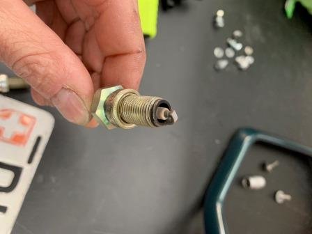

Hallo zusammen Meine Trident 1993, 114`500km hatte gestern plötzlich Leistung verloren. Kurzzeitig (3-4 mal für einige 100m) lief sie nochmals normal. Kein Zündfunke auf Zylinder 1. Der Auslasskrümmer war zu Hause auch nicht gleich heiss wie Auslass 2 und 3. Zündkerze (wunderbar rehbraun), Zündkabel und Zündspule einzeln ausgetauscht. Alles von Zylinder 1funktioniert jeweils auf Zylinder 3 und alles von Zylinder 3 ergibt bei Zylinder 1 keinen Zündfunken. Fazit: Die Zündspule bei Zylinder 1 wird nicht mit Spannung versorgt. Frage: Weiss jemand wie ich am Besten weitermache, wo das Problem nun liegen kann? Ist ev. die Zuleitung zu Zündspule Zylinder 1 unterbrochen Ist der Pickup (Induktivgeber) defekt Liegt ein Masseproblem an Ist etwa die Zündbox defekt Freue mich auf Eure Antworten Liebe Grüsse Lex
