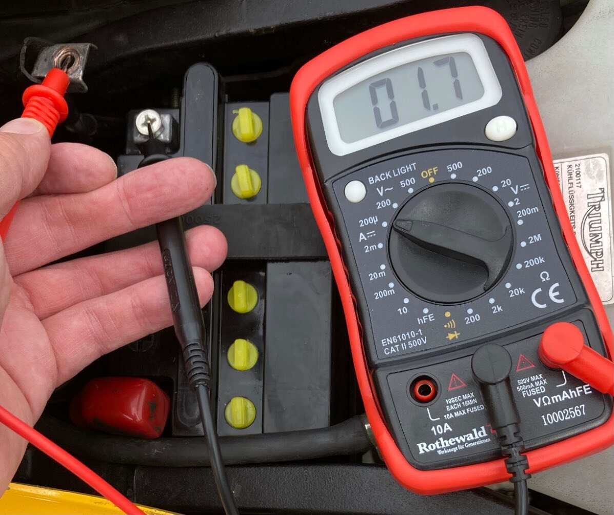

  2. So, hab mir ein Multimeter besorgt und Matts Anleitung abgearbeitet mit folgenden Ergebnissen (in Klammern immer Matts Sollwert-Vorschlag, dahinter meine gemessenen Werte: Batterie messen bei Zündung aus: (12,6 - 12,8 V) 1. Messung 14,3 V, 2. Messung 12,9 V Batterie messen bei Zündung ein: (12,4 - 12,6 V) 1. Messung 13,6 V, 2. Messung 12,6 V Batterie messen beim Startvorgang: (nicht weit unter 11 V) mehrere Versuche, immer 11,1 V Batterie messen wenn Moped läuft: (dauerhaft um 13,8 V) 13,6 V Standgas, 14,7 V Halbgas Matt, für das Messen des Ruhestroms hattest Du geschrieben, ich sollte das Plus-Kabel von der Batterie trennen und ein Amperemeter dazwischen montieren. Meintest Du vielleicht den Minuspol und nicht den Pluspol? Ich habe beides getestet (siehe Foto mit Trennen des Pluspols, habe ich das richtig gemacht?) Bei der Amperemetereinstellung auf 200 Mikroampere (bei jeder anderen Einstellung aber auch) zeigte das Gerät 1,7 an. Das tat es aber auch ohne Anschluss an die Batterie, laut Anleitung des Geräts ein Zeichen der „Messsensibilität“. Das Gerät zeigte übrigens auch bei der Einstellung Voltmeter 200 Gleichstrom ohne Anschluss an die Batterie einen Wert von 0,9.

  12. Moin Yordi, das glaube ich nicht ;) Wer Mopped fahren kann und überlebt ist IMHO grundsätzlich klug! Hast Du ein Multimeter? 1. Voltmeter einstellen auf Wert 200 Gleichstrom 2. Batterie messen bei Zündung aus (sollte so um die 12,6 - 12,8 V sein, wenn vollgeladen) 3. Batterie messen bei Zündung ein (sollte nur geringfügig weniger sein, so 12,4 - 12,6 V?) 4. Batterie messen beim Startvorgang (sollte nicht weit unter 11 V absacken) 5. Wenn Mopped läuft Batterie messen (sollte dauerhaft um die 13,8 Volt sein, dann läuft die Lima. Wenn da etwas schwankt könnte es ein Wackler im Lima Gleichrichter sein) Neue Batterien können auch DOA (Dead on Arrival) sein, da hilft nur messen. Beim Ruhestrom messen musst Du das Plus Kabel von der Batterie trennen und ein Ampèremeter dazwischen montieren und messen (keine Zündung ein und erst recht nicht starten, das dürfte sonst bei einem einfachen Multimeter einen Defekt am selbigen verursachen). Wenn über 0,02 A (also 20 mA) gemessen werden, hast Du einen stillen Verbraucher, der Dir die Batterie entleert (bei PKW gerne defekter Schalter für Handschuhfachbeleuchtung oder Türschalter für Lichtquellen, die defekt sind). Das sind IMHO kleine Maßnahmen, die den mitunter umständlichen Weg zur Werkstatt vermeiden helfen. Wenn Du einen Verdacht auf eine defekte Zelle in der Batterie hast, kannst Du auch ein passendes Ladegerät anschließen und dabei die Spannung messen. Wenn nicht mehr als 10,2 Volt gemessen werden können ist vermutlich eine Zelle defekt (ich habe hier mittlerweile 4 eigentlich hochwertige (laut Werbung) Batterien zu liegen, wo das der Fall ist: alle von Hawker). Für den Preis bekomme ich mehrere Blei-Säure Batterien. Viel Erfolg!

  14. Nur so eine Idee: wurde bei den ganzen Untersuchungen auch der Ruhestrom der Batterie gemessen, also wenn die Maschine aus ist? Und falls ja, wie hoch war der? Ein weiterer Indikator ist auch eine Spannungsabsenkung über einen gewissen Zeitraum (wenn das Mopped also z.B. einmal eine Woche nicht bewegt wird). Das bekommt man ja mit einem handelsüblichen Voltmeter für 10€ heraus. Bei einem Kurzschluss in einer Batteriezelle kommst Du ja auch nicht viel über 10 Volt, wenn die Maschine läuft, also die Lima liefert. Ursachen können vielfältig sein, z.B. auch eine defekte Diode irgendwo, die den Strom fliessen lässt, ohne eine Sicherung auszulösen. Viel Erfolg
