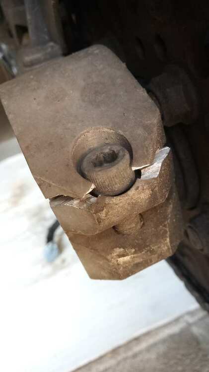

Moin, am Sonntag habe ich gesehen das die Klemmschraube am Schwingenende ausgerissen ist. Bei mir ist die Schraube nur mit dem Drehmomentschlüssel angezogen worden. Kurz nachdem ich die 1200er hatte war schon das untere Federbeinauge gebrochen weil es nicht geschmiert war. Ich denke das die Schraube auch einfach nur von der Werkstatt zu fest angezogen worden ist und jetzt den Geist aufgegeben hat. Was ein Glück das ich noch genug Ersatz habe. Und wieder Mal was außerplanmäßig zu schrauben. Grüße Ingo
