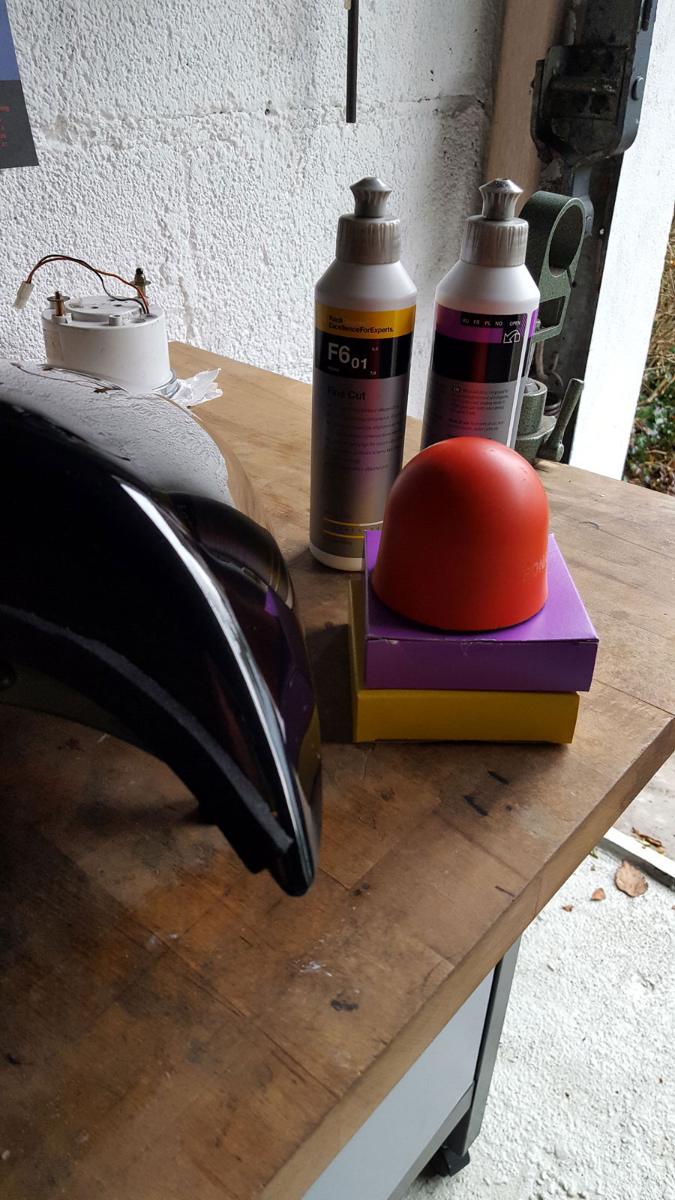

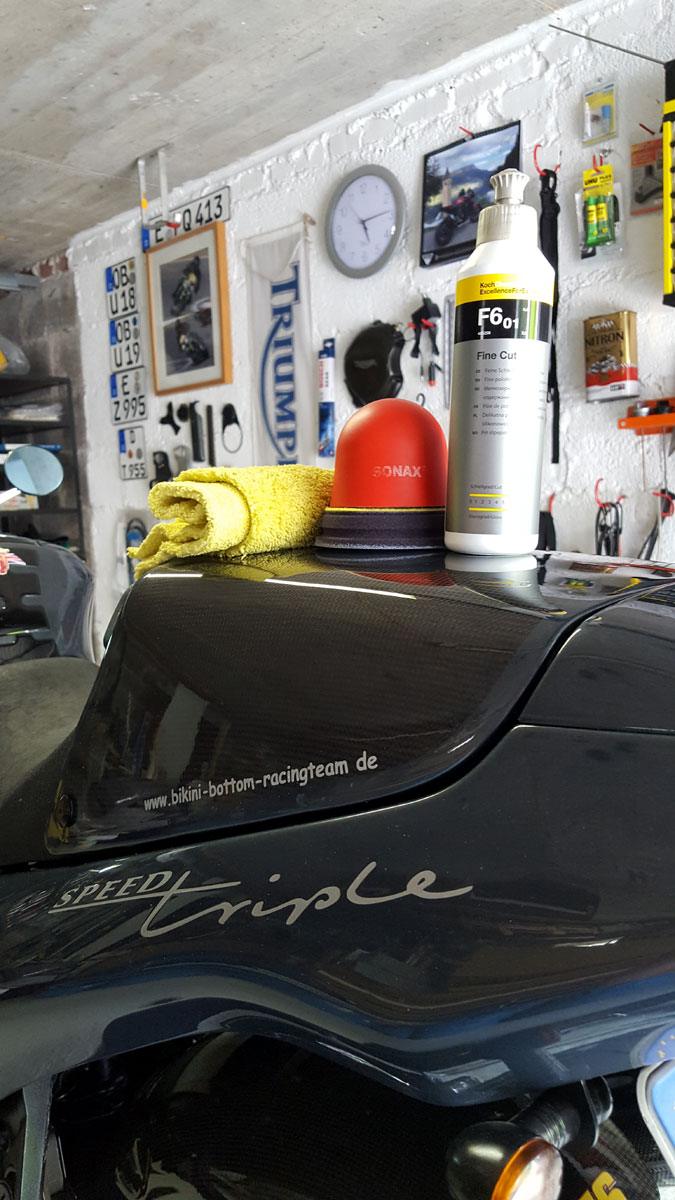

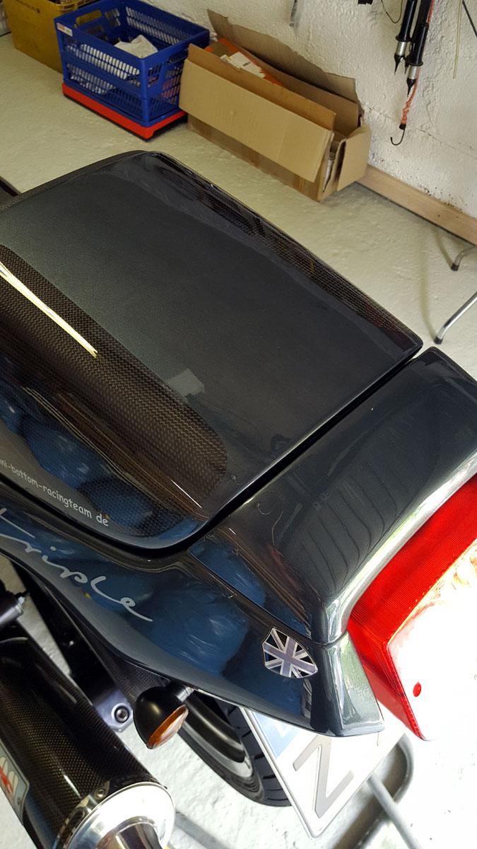

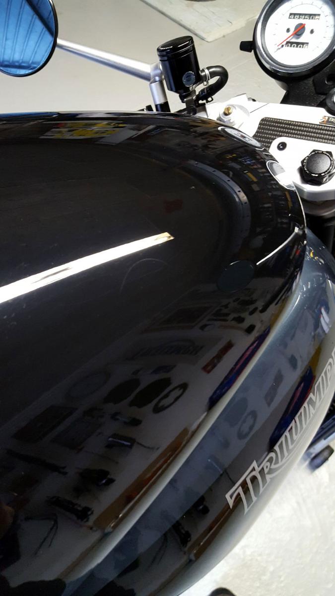

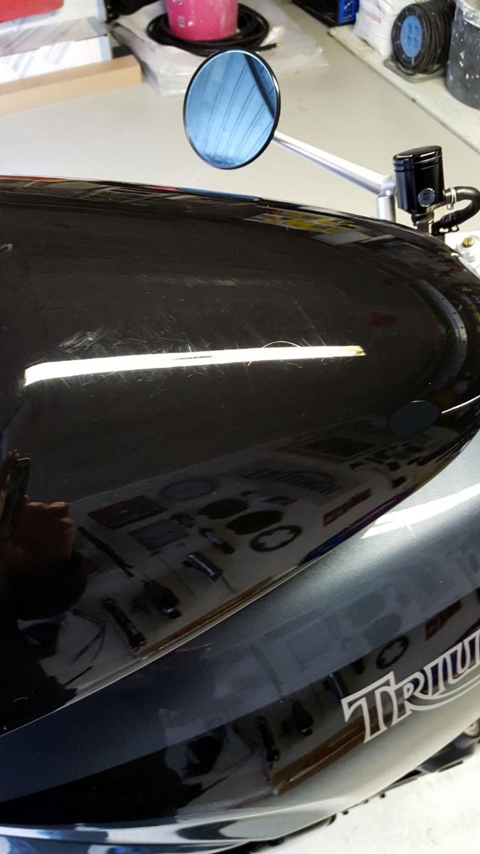

Armin Geschrieben 23. Mai 2020 Geschrieben 23. Mai 2020 Moin! Wie einige von euch wissen, bin ich 2018 über meinen Autokauf zum Thema Fahrzeugpflege & Detailing gekommen, das ich nun an meinen Focus exzessiv auslebe... Schon immer war auch Lackaufbereitung ein Thema. Vor dem Polieren mit der Maschine habe ich mich bis heute gedrückt. Auch wenn trotz aller Vorsicht (Zwei-Eimer-Handwäsche, keine Waschstraße etc.) nun doch ein paar "Swirls" zu polieren wären... Heute musste die Speed als Übungsobjekt herhalten. Da ich noch keine Poliermaschine besitze und erst mal ein Gefühl für die Wirkung von Polituren haben wollte, habe ich per Hand gearbeitet. Die Erfahrung würde ich gern an Interessierte weiter geben. Benutzt wurden ein Sonax P-Ball, zwei Polierpads mit 75 mm Durchmesser, die sich mittels Klett an den Puck befestigen lassen und Polierpasten von Koch Chemie. Der Lack ist 10 Jahre alt, recht hart (Audi-Lack) und hatte keine tiefen Kratzer, aber einige dezente "Swirls" und einen Kratzer auf dem Tank, wo sich wohl mal ein Sandkorn unter dem Tankrucksack eingenistet hat. Da die Lackschäden eher gering waren, habe ich zuerst eine Feinschleifpaste "gefahren" bis die Kratzer nicht mehr zu sehen waren. Kann man mit einer Taschenlampe sehr gut kontrollieren. Dann noch eine letzte Runde mit einer Micro-Cut-Politur. Wer heftige Lackschäden oder eine tote Oberfläche hat, muss mit Polituren mit mehr Cut arbeiten. Das Ergebnis ist sehr gut. Vor allem die Lackglätte ist überwältigend; das Gefühl mit den Fingern über die Flächen zu gehen, ist nicht zu beschreiben... Zum Schluss gab's noch ein Wachs als Abschluss. Die Aktion mit der Politur per Hand ist recht anstrengend, ich werde mir jetzt eine Maschine besorgen. Übrigens: Mit der Hand kann man einen Lack nicht "durchpolieren"; also bis auf's Blech kommt ihr mit dieser Methode im Leben nicht. Fall ihr jetzt in Nachdenken gekommen seit; Macht einfach mal; es bringt richtig was... Ich hab als nächste Aufgabe die T5-Speedy meiner Nachbarin im Programm..

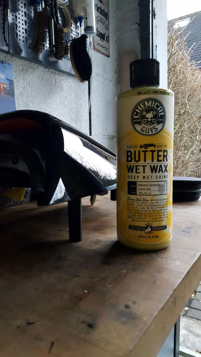

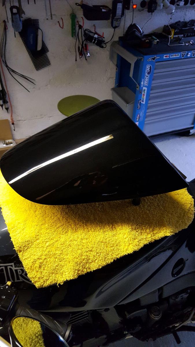

Armin Geschrieben 28. Dezember 2020 Autor Geschrieben 28. Dezember 2020 Heute die Sozius-Abdeckung von Frau Nachbarin eingesammelt.. Der hab ich dieses Jahr im März meine T5 verkauft mit der Option mich weiter um anfallende Arbeiten zu kümmern.. Die Abdeckung habe ich letztes Jahr bei Ebay erstanden. Da war sie nach einer kleiner Politur in sehr guten Zustand. Ob es noch der originale Triumph-Lack ist oder ob schon mal neu lackiert wurde, ist mir unbekannt. Ausgangs-Situation: Mehrere teils heftige Swirls durch Lackbehandlung mit Baumwolltüchern, ein kreisrunder sehr tiefer Kratzer und im Ganzen eher stumpfer Lack: Plan: Mehrere Polier-Durchgänge mit dem Sonax P-Ball, zwei Koch-Pads mit Fine Cut und Micro Cut und Polituren von Koch M3.02 und F6.01. Ein paar Durchgänge später. Beide Polituren mit wenig Druck durchgefahren: Swirls und blinde Stellen sind raus. Allerdings ist der kreisrunde Kratzer tiefer als erwartet, daher dort noch mal ganz neu mit Fine- und Micro-Cut gearbeitet bis auch der raus war: Versiegelung mit Chemical Guys Butter Wet Wax:

Armin Geschrieben 29. Dezember 2020 Autor Geschrieben 29. Dezember 2020 Am 29.12.2020 um 10:07 schrieb Alex aus Baden: #Challenge: Kratzer teils bis zur Grundierung!! Aufklappen ... das nutzt dann auch Polieren nicht mehr. Sowas kann nur noch ein Lackierer oder jemand mit Spot-Repair retten....
