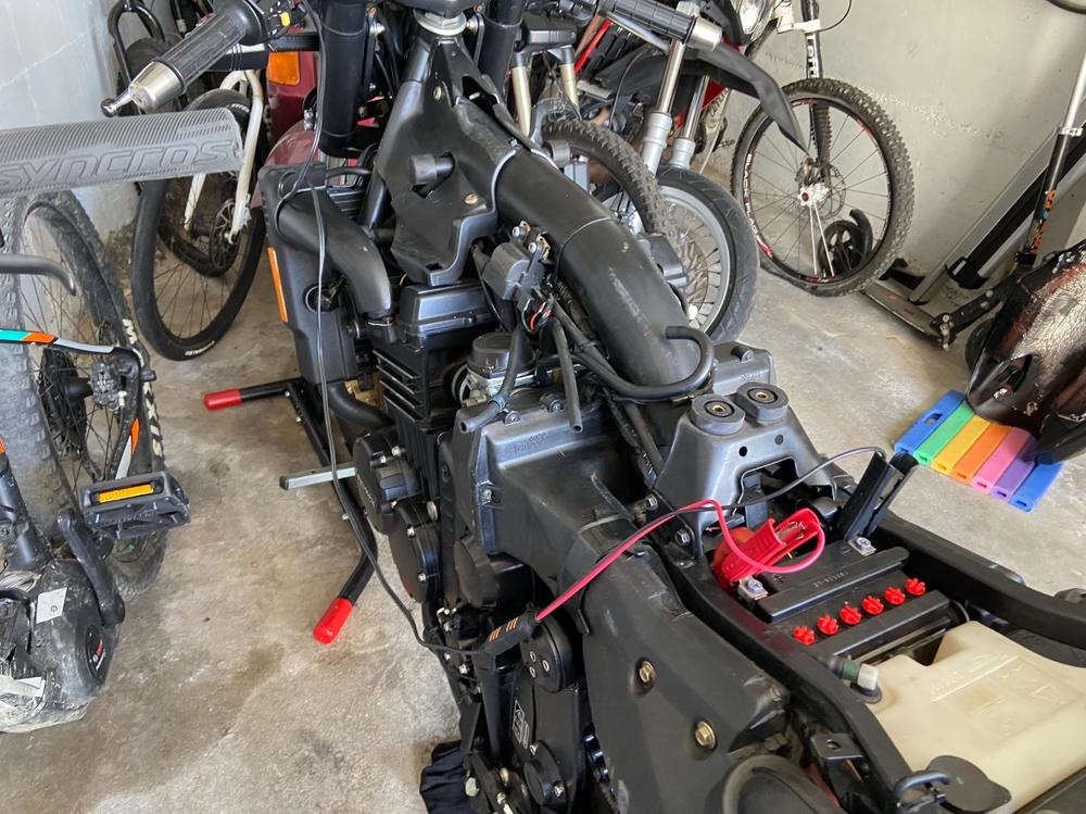

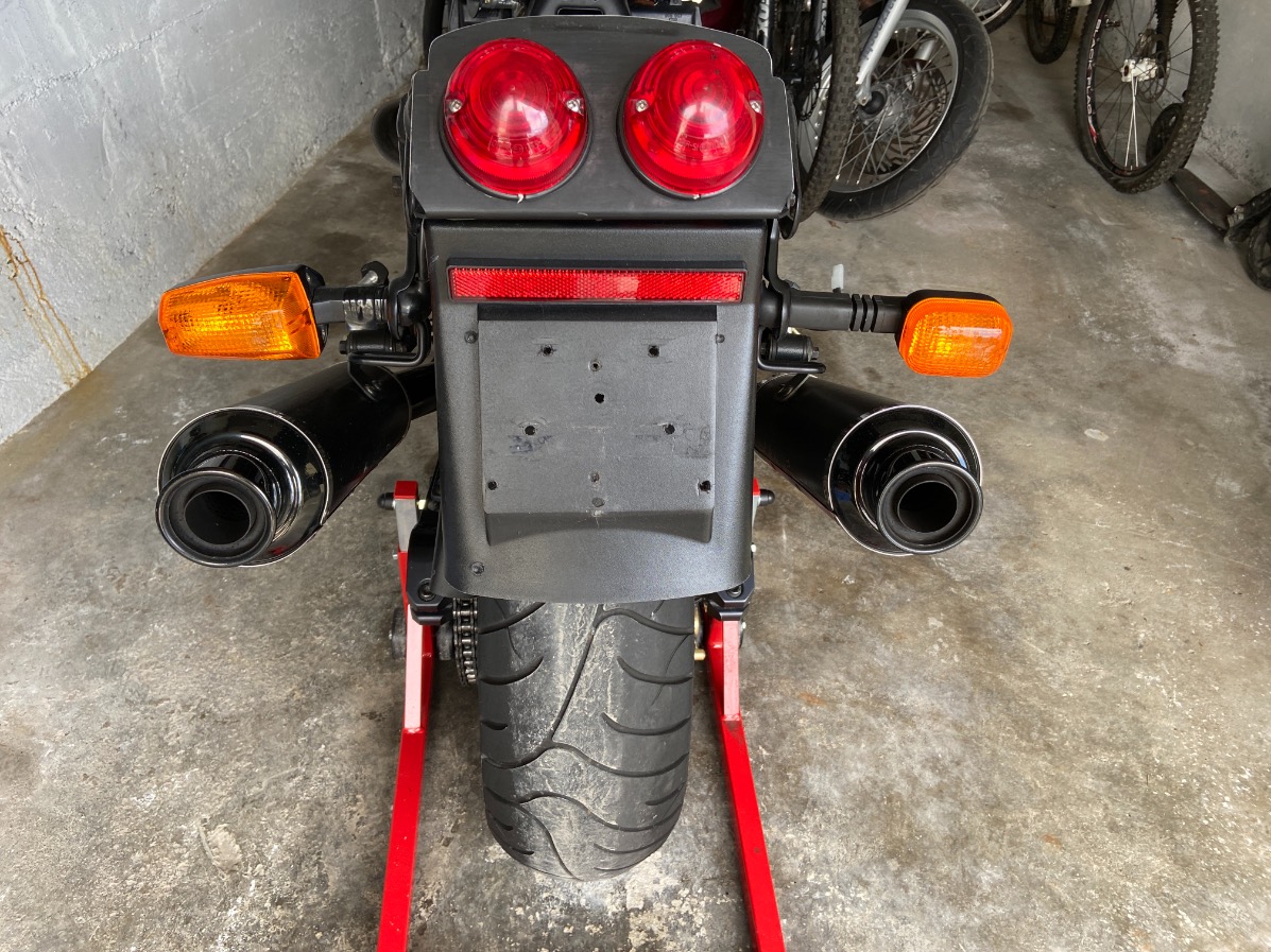

Treehugger Geschrieben 11. April 2021 Autor Geschrieben 11. April 2021 So - alles auseinander genommen, morgen gehen die Teile zum Lackierer. Super schlau ist wenn man vor dem Winter den Tank randvoll macht, wenn man doch weiss, das er zum Lackirer gehen soll. Fireball Orange! Und die Blinker musste ich wechseln, waren ja beide kaputt als ich sie gekauft habe, leider gibt es die Originalen nicht mehr. Wobei ja "nur" die Halter defekt sind. Die runden Rückleuchten bleiben auf alle Fälle, die sind so geil "schräg" spacig.
Nils Geschrieben 11. April 2021 Geschrieben 11. April 2021 Über Geschmack lässt sich ja zwar (nicht?) streiten... Ich finde die Rücklichter brutal schrecklich, sorry. Weder schräg, noch spacig, sondern furchtbar. Finde es nur schade, dass du soviel Geld und Mühe investierst und dir die Optik damit ruinierst. Aber es muss dir gefallen.
Treehugger Geschrieben 12. April 2021 Autor Geschrieben 12. April 2021 Am 11.4.2021 um 19:04 schrieb Nils: Über Geschmack lässt sich ja zwar (nicht?) streiten... Ich finde die Rücklichter brutal schrecklich, sorry. Weder schräg, noch spacig, sondern furchtbar. Finde es nur schade, dass du soviel Geld und Mühe investierst und dir die Optik damit ruinierst. Aber es muss dir gefallen. Aufklappen Ich zähle jetzt mal auf was nicht mehr original ist: 😉 Die Farbe = Wird wieder orange √ Blinker hinten = ½ Original = Wenn ich irgendwann mal Originale finde kommen die wahrscheinlich wieder dran ½ √ Hecklicht = Bleibt erst mal, vielleicht läuft mir ja eins über den weg. Irgendwas ist ja immer 😉 Und das ist ja nun keine Hexenumbau, der nicht rückgängig gemacht werden kann - das war ja schon vom Vorbesitzer so, wobei da nichts kaputt oder sonst wie verbautet ist. Und Rücklichter sind genau so schwer zu bekommen wie originale Blinker. Wenn ich wieder nach Deutschland fahren darf kümmere ich mich eventuell darum, aber mit Versand in die Schweiz ist mühsam und kostenintensiv. Also so weit vom Original ist gar nicht weg, wobei ich eigentlich gar nicht nach 100% giere. Sie war halt so, ich habe aber nicht danach gesucht.

Jochen Geschrieben 13. April 2021 Geschrieben 13. April 2021 Am 12.4.2021 um 06:03 schrieb Treehugger: Und Rücklichter sind genau so schwer zu bekommen wie originale Blinker. Aufklappen Moin Das Hecklicht finde ich persönlich auch nicht wirklich passend zum Moped. Aber es muss ja Dir gefallen. Original schwer zu finden ? Hm ... so ca 10 Stück müsste ich noch haben. Gruss, Jochen !
Treehugger Geschrieben 13. April 2021 Autor Geschrieben 13. April 2021 Dann werde ich wohl mal mit Jochen Kontakt aufnehmen 😉 Ich sage ja nicht, dass es passt, aber in Natur ist es so "schräg", das es irgendwie was hat. Das gehört da so gar nicht hin .....

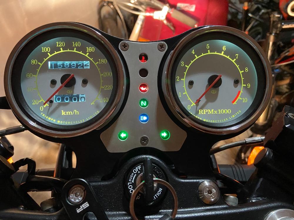

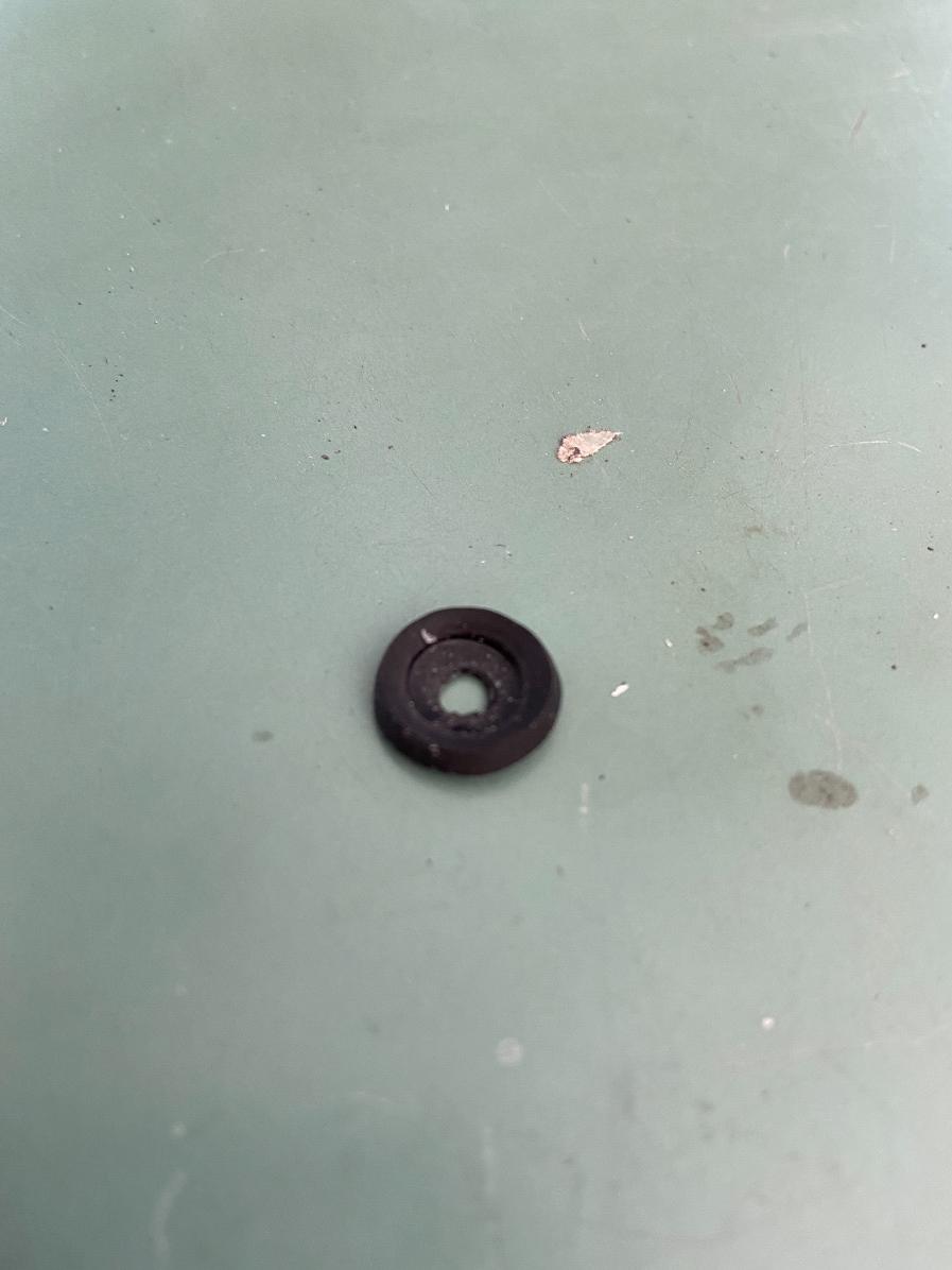

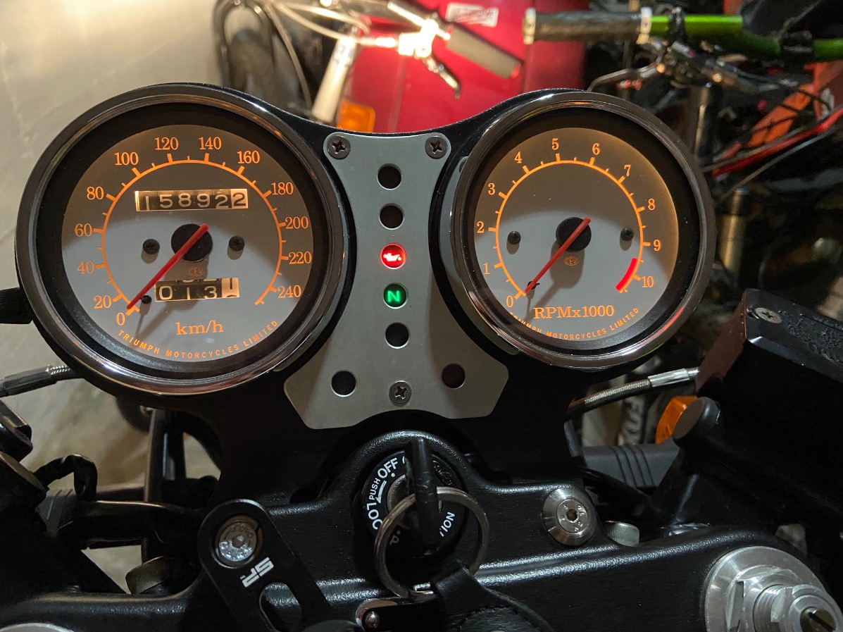

Treehugger Geschrieben 18. April 2021 Autor Geschrieben 18. April 2021 Weil ja die Hälfte fehlt, habe ich heute das Cockpit auf LED umgebaut. Es sind die LED aus dem Conrad Link von Dani - Barthelme LED-Lampe W2.1x9.5d Weiß 12 V/DC, 12 V/AC 2.9 lm 70113024 - Barthelme LED-Lampe W2x4.6d Weiß 12 V/DC, 12 V/AC 1.9 lm 70112242 Mit einem Holzschwamm schön mattiert. Ganz schön hell, und die Temperatur "glimmt" leicht, wenn sie an geht ist es aber richtig hell. Jetzt weiss ich wieso man die "normal" lässt. Habe ich aber erst hinterher gesehen und nicht beim Funktionstest. In Natura jetzt auch bei Sonnenlicht sichtbar. In der Dunklen Garage gleicht die Kamera aus und man sieht fast keinen Unterschied. Eine Gummischeibe ist übrig geblieben und ich habe nicht eine Idee woher die kommen könnte, oder ob die überhaupt vom Moped ist. Vorher Nachher Übrig
gmed Geschrieben 18. April 2021 Geschrieben 18. April 2021 Ist sowas nicht unterm Tacho oder Drehzahlmesser verbaut? Könnte aber auch der dritte Gummifuß der Kaffeemaschine sein😉
Treehugger Geschrieben 19. April 2021 Autor Geschrieben 19. April 2021 Du meinst auf der Tachowelle? Das könnte der Grund sein warum ich es beim Ausbau nicht bemerkt habe, aber macht das denn an der Stelle überhaupt sinn?
Dani Geschrieben 19. April 2021 Geschrieben 19. April 2021 Könnte vom vorderen Fender sein, oder von der Seitenverkleidung. Die Bundschrauben haben solch eine Gummischeibe als Vibrodämpfer.
Dani Geschrieben 19. April 2021 Geschrieben 19. April 2021 @TreehuggerFeel free, du kannst natürlich überall LEDs einbauen und damit glücklich werden. Hier in dem Forum wurde einfach schon vor 10 Jahren über die Sache diskutiert und eigentlich kam jeder zum Schluss, dass der Aufwand eine anständig funktionierende Benzin- / Temp-Anzeige mit LED zu haben viel zu hoch ist.
Treehugger Geschrieben 19. April 2021 Autor Geschrieben 19. April 2021 Dani kein Problem! Ich habe es ja versucht mit der Suchenfunktion 😉 Daher habe ich ja auch die LED bestellt die du irgendwo mal gepinnt hast. Aber von Problemen mit den LED Birnchen habe ich nichts gelesen, ausser bei der Temperatur Lampe. Beim Tauschen und testen der Brinchen habe ich dann festgestellt, das anscheinend genau mein Temp. Anzeige defekt war. Neugierig und weil je 1 LED als Reserve hatte, habe ich es reingesteckt und es tut. Benzinanzeige habe ich noch nie als Problemfall gelesen. Was ist denn aber das Problem? Bei meinem Funktionstest der Lampen leuchteten alle einwandfrei. Reservelampe kann ich ja verschmerzen, da bleibe ich einfach stehen (Wobei ich eh meist nach tagen km Zähler fahre). Wenn nun aber meine Temperaturanzeige nicht angeht, kann das blöd ausgehen. Zum Testen steht imHandbuch: Kabel vom Stecker runter, an Masse halten und Lampe muss angehen. Das macht sie bei mir und glimmern was eigentlich ja gar nicht geht. Halte ich das Gabel an Masse leuchtet sie richtig.
