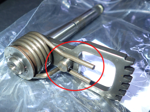

Jochen Geschrieben 15. April 2021 Geschrieben 15. April 2021 Hi Der abgebildete Bolzen war von mir erwähnt. Der gehört als Gegenhalter an den verzahnten Hebel der Schalthebelwelle. Das Thema hatte ich mal mit meiner alten T400. Lies sich mit einer Schraube reparieren, sonst muss die Schalthebelwelle neu. Gruss, Jochen ! P.S.: Das mit der Ölleitung ist schon richtig so. Es sei denn, unten, ausserhalb der Wanne, findest Du noch ein kurze Leitung. Ja, das wollte ich bezüglich des O-Ring ausdrücken.
gmed Geschrieben 15. April 2021 Autor Geschrieben 15. April 2021 Am 15.4.2021 um 16:00 schrieb Jochen: Hier : Aufklappen Sehr sehr geil... vor einer Stunde schrieb Jochen: Aufklappen So sieht das aus, wenn der Schlingel fehlt: und so, wenn er wieder Zuhause is... Ich frag mich nun, wie ich den am Besten nun da fest bekomme. Der passt zwar sehr stramm, aber der Weisheit letzter Schluß is reines reinpopeln ja nuh auch nicht? Kleber der in dem Milieu funktioniert kenne ich nicht und ob ich in die Schaltwelle da ein Gewinde rein bekomme wird "herausfordernd". Ich ärger mich nur, dass ich den Deckel mit dem Ölpeilstab noch abgeschräubelt hab... nah ja, kann man da auch mal sauber machen. Da sieht's ja aus, wie bei Ritzels unterm Sofa.

gmed Geschrieben 15. April 2021 Autor Geschrieben 15. April 2021 Was passieren kann, passiert halt. Is Murphys Gesetz. Ich hab ne Idee... Das ist nur grob skizziert, aber ich denke, dass sollte klappen. Zumal die Feder im eingebauten Zustand nicht plan am Schalthebel anliegt. Mein Werkzeugmacherkollege hat eben angerufen, der hat ein Problem an seiner Moppette... In der Zeit, wo ich da dran bin, kann der mal an seine Drehbank. Die Schraube sollte durch die Öffnung zum Ölpeilstab aus in das Ding einschraubbar sein. Ich frage jetzt mal in die Runde. Macht es Sinn, davon ein paar mehr drehen zu lassen? So als Dank für die Hilfe hier. Die fertig bemasste Zeichnung stelle ich sicher hier ein. Aber nicht jeder hat nen Dreher zur Hand.
Matt Geschrieben 15. April 2021 Geschrieben 15. April 2021 Moin gmed, so wird das T ja offenbar auch beim Originalteil gemacht haben und das ist ja auch kein unübliches Verfahren im Motorenbau. Man könnte den Bolzen aber ja auch wieder einsetzen und von vorne und hinten mit gezielten Körnerschlägen wieder fixieren 🙂 , das wäre auch nicht unüblich. Dazu muss das Teil aber auch ausgebaut werden. Vielleicht von aussen anpunkten, sofern der Bolzen ansonsten noch sauber reingeht und sonst nichts in der Passbohrung ausgeschlagen ist? Bis zur Feder wäre ja auch noch genug Luft. Bei diesem T Bauteil könnte man das versuchen, ich habe hier aber z.B. auch so einen "Flaschenöffner" eines anderen Herstellers liegen, da ginge das nicht. Da ist dieser Bolzen mit einer durchaus aufwändigen Exzentermechanik versehen, nur um die Stellung der Feder feineinstellen zu können ... gut, vielleicht konnte der Hersteller keine präzisen Löcher stanzen oder bohren oder wollte einfach auch an diesem Detail seine Exklusivität herausstellen. Mögest Du die richtige Entscheidung finden ... und danke meinerseits, dass Ihr schöne und aussagekräftige Bilder einstellt, für mich als "T300 noch relativ unwissendem Hobbyschrauber" ist das hilfreich, irgendwann muss ich da ja auch einmal dran 🙂 Viele Grüße
Jochen Geschrieben 16. April 2021 Geschrieben 16. April 2021 Moin Ich hatte damals eine 10.9er Innensechskant Schraube genommen, eine selbstsicherste Mutter, Schraube passend abgelängt und den Spaß mit dem Schraubenkopf zur Feder eingebaut. Hält seit ca 15 Jahren. Ok, ist keine Profilösung, es war halt mein Tiger. Der Käufer hat sich bis heute nicht darüber beklagt. Raten würde ich zur Sicherheit aber zu einer neuen Welle. Gruss, Jochen !
gmed Geschrieben 16. April 2021 Autor Geschrieben 16. April 2021 Neue Welle heisst aber auch Motor raus und auseinander? Und das mit der Schraube bei deiner Lösung schau ich mir nochmal an. Das Ding hat ja echt nicht viel zu halten. Von daher ist die Lösung nicht schlechter, als mit die mit dem neuen Bolzen. Ich hab ja jetzt eh erst mal Wartezeit wegen dem Teilekram. Die Zeit kann man ja nutzen.
