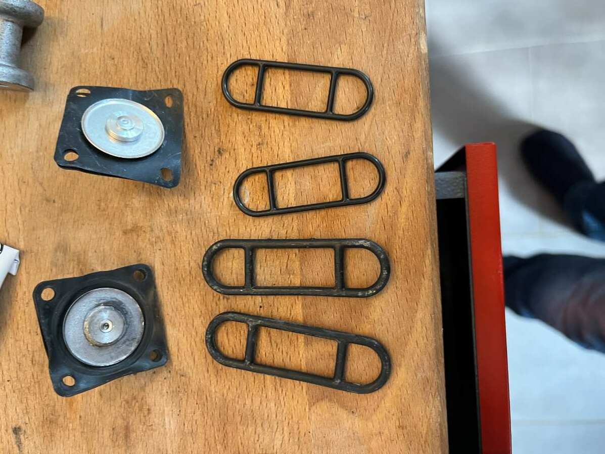

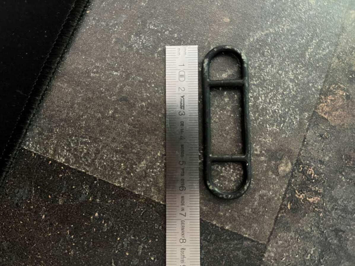

Sm0ky_Barr3tt Geschrieben vor 18 Stunden Teilen Geschrieben vor 18 Stunden Hi zusammen, ich habe mir, wie hier im Beitrag empfohlen, das Kit FCK-55 für den Benzinhahn meiner T300E (Triumph 1200, BJ 2002) gekauft. Wie man auf dem Bild sieht passen die Dichtungen jedoch nicht: Zitat Hallo, irgendjemand im Forum hatte mal darauf hingewiesen, dass FCK-55 nicht funktioniert. Habe ich jedoch nie selber probiert. Der Tourmax Kit FCK-24 in Verbindung mit der Dichtung 44305-17C00 (beides eigentlich für Suzuki GSX-R) funktionieren als Reparatursatz. Der Unterdruckschlauch kommt übrigends an den Anschluss 3 in deiner Benzinhahndarstellung. Gruß Thomas Ich habe bei meiner Recherche der Dichtung 44305-17C00 nur gefunden, dass die Dichtung ebenfalls die kleine ist. Hat jemand einen heißen Tipp wo ich die größere her bekomme? Die Dichtung ist sehr spröde, hielt aber noch dicht bis jetzt. Ich möchte jedoch gerne alle Dichtungen tauschen ohne den gesamten Benzinhahn erneuern zu müssen. Kann jemand bestätigen, dass das Set FCK-24 passt, und die Dichtungen ebenfalls? Gerne mit konkreten Teilenummern :-) 1000 Dank und einen schönen 1. Mai! Lukas Link zu diesem Kommentar Auf anderen Seiten teilen Mehr Optionen zum Teilen...
Dani Geschrieben vor 18 Stunden Teilen Geschrieben vor 18 Stunden Die Dichtung hat die Triumph Nummer 2400055-T0301, kostet beim Freundlichen ca. 3 Euro das Stück. Gruss Dani Link zu diesem Kommentar Auf anderen Seiten teilen Mehr Optionen zum Teilen...
