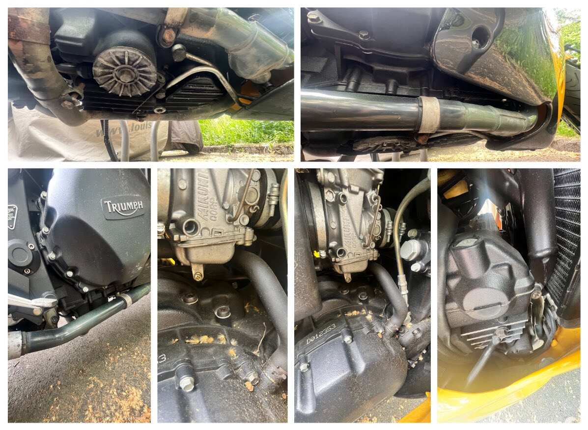

  2. Einen hab ich noch von wegen Revisionsdeckel. Ich hab jetzt ein paar Fotos von der rechten Seite gemacht, hab aber keinen Schimmer, wo ich gucken muss, oder ob die Verkleidung dafür ab muss?

  20. Baujahr ist 7/1994 VIN? Foto guck ich morgen mal, ob ich das finde. Privatkauf ja. Anfangs keine Probleme. 25tkm mit Historie und fährt, kuppelt wie neu. Ankasserknopf drück —> rödelrödel KLACK —> drück —> rödel KLACKKLACK —> drück —> rödelrödelrödel KLAAAACKKLACKKLACK —> Einlassventile?
  21. Hallo, ich zweifel an den Kilometern. 25tkm für den Anlasserfreilauf ist zu wenig. Bei dem Baujahr sind vermutlich die Einlaßventile fehlerhaft, sollte überprüft werden. Hoffentlich nicht von Privat gekauft..... Grüße Andi
  22. Baujahr? VIN? ... und dann mal ein Foto von der Seite rechts unter die Vergaser. Wenn dort ein Deckel auf dem Motorgehäuse ist, dann wäre ein Tausch des Anlasserfreilaufs vergleichsweise einfach. ... wenn sie aber genau 30 Jahre alt ist, dann ist sie Bj. 95 und das bedeutet (leider), sie hat keinen Deckel mehr für einen einfachen Wechsel des Anlasserfreilaufes. 500,- EUR Materialkosten für so eine Reparatur, das war einmal vor Jahren so - jetzt nicht mehr! --> Reparatur lohnt nicht bzw. wird unbezahlbar. Dafür kann man sich zwei andere Gebrauchte kaufen. Gruß Christian
  23. Gude aus Frankfurt! Leider geht's meiner gelben, 30 Jahre alten und 25tkm jungen Schönheit nicht gut :( Hab sie letztes Jahr in tollem Zustand und 20tkm gekauft. Irgendwann kam dann gegen Ende der Saison manchmal beim Anlassen ein metallischer Schlag. Dann sprang sie an, und den Tag über war dann auch nichts. Bei der 5ten Ausfahrt dieses Jahr ist sie vor lauter Schlägen kaum angegangen, und ich hab sie dann auf der Tour nicht mehr ausgemacht. Wenn ich das in den Facebook Foren richtig verstanden habe, dürfte es der Anlasserfreilauf sein. Die Schöne ist zu gut in Schuss, um sie abzustoßen (ist auch mein Traum-Moped), selbst reparieren kann ich sie aber nicht und der Freundliche wird ein Vermögen kosten, wenn sie sich überhaupt dran trauen. Ich hab mit ein bisschen Hoffnung (um das Leiden zu verlängern?) mal ne neue Batterie bestellt (12V, 14AH, 250A(EN)). Kommt Freitag. Ich hab gelesen, Ersatzteil , Dichtungen und Flüssigkeiten sollten so um die 500€ liegen, und dann ist da die Sache mit der Arbeit ... Ich weiß übrigens nicht, ob meine noch zu den Modellen mit Deckel gehört, oder ob der Motor raus muss, weiss auch nicht, wo ich gucken muss - hänge mal Bilder an. Aaaalso, wer kennt jemanden, der jemanden kennt. Oder ist hier jemand unterwegs, der oder die mir selbst helfen könnte? Vielen Dank für sachdienliche Hinweise :) Oliver PS: Ich könnte auch nen neuen Blinker vorne rechts und einen Lackstift gebrauchen.
