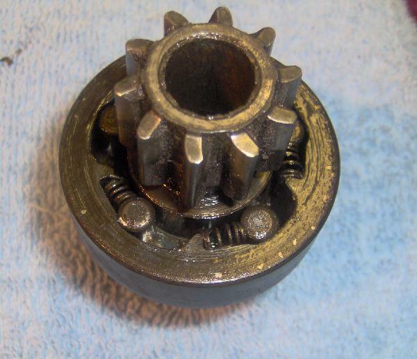

Matt Geschrieben 23. März 2022 Geschrieben 23. März 2022 Ja T-Speed, das sehe ich genauso und leider sind auch mir keine gezielten Präventivmaßnahmen bekannt, ausser immer gute Batterie und gut eingestellte Vergaser usw., damit der Anlasser halt nicht so häufig und lange benötigt wird. Bei diesen Freiläufen gibt es ja generell sehr verschiedene Konstruktionen, die mehr oder weniger gut funktionieren und halten. Nur so eine suboptimale Stelle ist auch mir noch nicht untergekommen. Bei meinem alten Dreizack ist der AFL z.B. im Anlassergehäuse verbaut. Der ist recht anfällig, dafür ist er preiswert und ziemlich zügig gewechselt. Bei Gileras kommt man auch gut heran, Ersatz ist aber nicht preisgünstig bzw. man kann ihn wohl mit einem Klinkenpaket von KTM reparieren. Bei alten Guzzis ist der auch eher unauffällig und man kommt ebenfalls leicht dran. Ich hatte auch einmal eine Z650, da sind Auflauframpen für Kegelrollen eingelaufen, das konnte dann mit Dremel wieder passend geschliffen werden ... Sachen gibts! Ich drücke die Daumen, möge er lange seinen Dienst verrichten. Hat vielleicht jemand ein Bild von einem zerlegten AFL? Die Technik darin würde mich jetzt schon interessieren. Viele Grüße
Jochen Geschrieben 24. März 2022 Geschrieben 24. März 2022 Moin Hier : Kuckstu ! TB-Motor, baugleich. Gruss, Jochen !
Dani Geschrieben 24. März 2022 Geschrieben 24. März 2022 Hier gibt es eine gute Dokumentation zum Thema AFL T300/400 Tigerforum
Matt Geschrieben 24. März 2022 Geschrieben 24. März 2022 (bearbeitet) Moin, super, danke euch beiden, tolle Berichte. Ich glaube, ich habe den AFL nun technisch verstanden. Prinzipiell wie z.B. bei Gilera BI4 Motoren gemacht. Da erlahmt die Feder auch irgendwann und dann war's das mit dem Kraftschluss. Viele Grüße Nachtrag: solche Federn gibt es z.B. für KTM passend und recht preiswert einzeln zu kaufen. Bevor man nur die tauscht muss der Rest natürlich noch topp in Ordnung sein. Die Qualität solcher Federn ist natürlich nur im Langzeittest zu beurteilen. Frage an diejenigen, die eine Originalfeder schon einmal in der Hand hatten: wie ist da so die qualitative Anmutung? Bearbeitet 24. März 2022 von Matt Nachtrag
Jochen Geschrieben 25. März 2022 Geschrieben 25. März 2022 Moin Die originalen Federn lassen sich für mich optisch wie haptisch in ihrer Qualität nicht von nachgefertigten oder Austauschteilen unterscheiden. Dafür muss man wohl ein Federspezialist sein, der ich nicht bin. In meinem verlinkten Bericht sind beide Versionen zu sehen und auch da ist so eine Beurteilung nicht machbar, so meine Ansicht dazu. Auch bei einem zerlegten neuen Freilauf konnte ich das nicht festlegen. Nun kommt für den Kauf der KTM Feder ja noch das Kriterium des Durchmessers zum tragen, da die Freiläufe der ersten Baureihen einen kleineren Durchmesser aufweisen. Meine Erfahrung nach etlichen überholten Freiläufen ist, man kann den Dingern nicht wirklich trauen. Manche halten nach der Überholung ewig, andere waren schon nach 25tkm wieder defekt. Daher rate ich grundsätzlich zu einem neuen Freilauf, vor allem bei den Motoren ohne den Wartungsdeckel, Bei den Gehäusen mit Wartungsdeckel ist der Aufwand des Wechsels nicht so dramatisch und der Motor muss weder aus dem Rahmen entfernt noch zerlegt werden. Gruss, Jochen !
Matt Geschrieben 25. März 2022 Geschrieben 25. März 2022 (bearbeitet) Moin, danke Jochen für Deine erfahrene Einschätzung. Ich bin gedanklich jetzt noch einmal die Funktionsweise des AFL durchgegangen und denke gerade, eine Differenzierung hinsichtlich der Frage was man machen kann, damit der AFL möglichst lange lebt ist vielleicht nicht schlecht: 1. Anlasser so wenig wie möglich quälen ist sicherlich gut. 2. Die Feder von diesem AFL hat m.E. die Aufgabe, bei ruhendem Motor das Klinkenpaket gegen den inneren und äusseren Ring zu drücken, damit ein Kraftschluss während des Anlassens da ist. Läuft der Motor einmal, wird die Feder etwas gespannt, da die "Klinken" sich wegen des sich schneller drehenden äusseren Rings sich davon "lösen", also etwas heruntergedrückt werden. Je länger der Motor also läuft, desto länger ist die Feder daher immer etwas gespannt. Das würde zumindest theoretisch bedeuten, der AFL lebt länger, wenn das Mopped steht. Nun, das kann jetzt nicht ein grandioser Tipp sein bei diesen schönen Maschinen. AFL's anderer Hersteller von Moppeds sind z.T. an ganz anderen Stellen verbaut, z.B. in Anlassergehäusen bei Anlassern mit Magnetschalter und laufen nur dann kurz mit, während der Anlassermotor dreht, also nicht dauerhaft. Aber auch da sind mitunter Federn verbaut, die irgendwann erlahmen. Hier mal ein Beispiel aus meinem alten Dreizack, da drehte der Anlasser ohne Kraftschluss nur durch: Korrigiert mich bitte, sollte ich gedanklich völlig daneben liegen. Was ja auch gelesen werden kann ist, dass einige AFL's offenbar völlig unproblematisch bis über 100 tkm funktionieren. Da würde ich einmal "frei heraus" behaupten wollen, dass der Federzulieferer möglicherweise bei einigen Anlasserfreilaufchargen einfach mal gespart hat und Triumph und/oder dem Hersteller des AFL die Qualitätskontrolle an dieser Stelle schlichtweg egal war (oder an dieser Stelle unwirtschaftlich oder wie auch immer). So bleibt "unter dem Strich" die Hoffnung, dass es einen nicht zu frühzeitig erwischt und - wie Jochen schon erwähnte - man es auch positiv sehen kann, da alle anderen Innereien des Motors bei einer AFL Revision gleich mitgeprüft werden können. Da gibt es ja offenbar auch noch genügend andere Überraschungen. Wünsche allen AFL geräuscharmes Starten! Viele Grüße Bearbeitet 25. März 2022 von Matt kleine Formulierungsänderung zum m.E. besserem Verständnis
