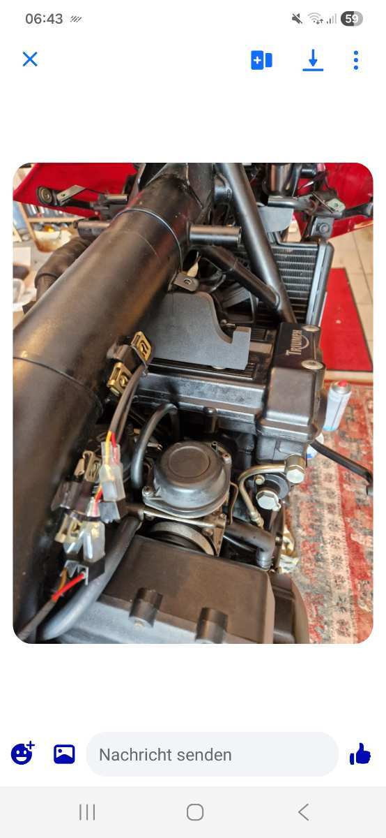

    Airbox T300B
    Yep, hab meine auch heute bekommen - jetzt wird alles wieder gut!
  28. Über den K&N-Filter habe ich nachgedacht, aber dann hätte ich die Vergaser neu einstellen lassen müssen, d.h. zusätzlich zu den leider oft überzogenen Kosten für die alten Boxen (die wahrscheinlich auch bald zerbröseln) das nochmal nicht billige Filterelement plus hunderte Euro Werkstattkosten. Werkstätten, die über Monate keine Termine haben und du auch nicht weißt, ob sie den Vergaser richtig eingestellt haben. Ob die das noch können und Bock haben, das gründlich zu machen. Nachdem mein früherer Schrauber in Rente gegangen ist, habe ich eh keinen neuen gefunden. Da hab ich mir gesagt, ich warte lieber auf das Originalteil und fahre deutlich günstiger und stressfreier. Und das sollte jetzt auch wieder ein paar Jahre halten, hoffe ich.
