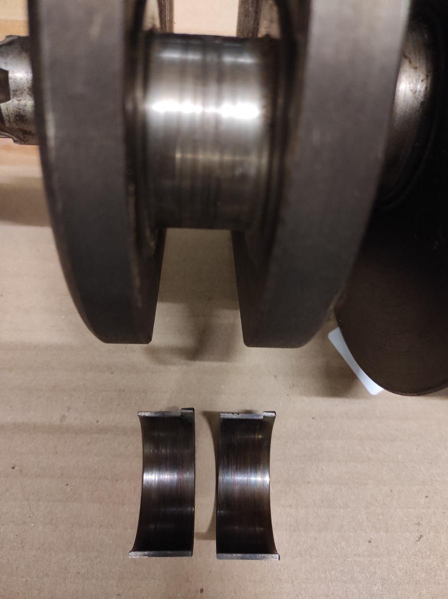

Matt Geschrieben 3. Juli 2021 Teilen Geschrieben 3. Juli 2021 Moin Eddy, ist schon klar, aber: hier war sicherlich auch im kalten Zustand kein Öldruck mehr da, alle 5 Gleitlager völlig defekt und KuWe seitig auch völlig hinüber. Ist jetzt zwar keine T300, sondern der historisch-ideelle Vorgänger T160, aber einen fehlenden Öldruck kann so etwas auch erklären. Haben die T300er eigentlich auch ein Öldruckventil? Ab wieviel Bar schaltet sich eigentlich der Öldruckschalter aus, so dass die entsprechende Kontrolleuchte (früher liebevoll "idiots light" genannt) angeht? Leute, ich brauche endlich mal so einen modernen T300 Motor zum üben 🙂 Viele Grüße Link zu diesem Kommentar Auf anderen Seiten teilen Mehr Optionen zum Teilen...

Eddy Geschrieben 4. Juli 2021 Teilen Geschrieben 4. Juli 2021 Hallo Leude. Matt, ohne Öldruck gehen die Lager relativ schnell kaputt. An den KW-Lagern wird richtig Menge & Druck benötigt, davon lebt die Lagerung. Vor allem Druck denn das Öl muss gegen die Fliehkraft in die Ölbohrungen der KW damit es zu den Pleuellagern gelangen kann. Experten sprechen von etwa einem Bar pro 1000RPM. Der Öldruckschalter schaltet im WHB bei 0,6 Bar, hab aber real schon Motoren mit 0,3 Bar gemessen (Betriebswarm & Leerlauf) wo die Lampe immer noch aus war. Erst bei 2.300RPM war ein Druck von 1Bar vorhanden. Man sollte die Motoren nicht lange im Leerlauf laufen lassen. Georg, je mehr man weiß, um so mehr wird einem Bewußt wie viel man nicht weiß. Dumme Fragen gibt es nicht, kein Mensch weiß alles & jeder hat iregndwann mal bei 0 angefangen. Link zu diesem Kommentar Auf anderen Seiten teilen Mehr Optionen zum Teilen...
