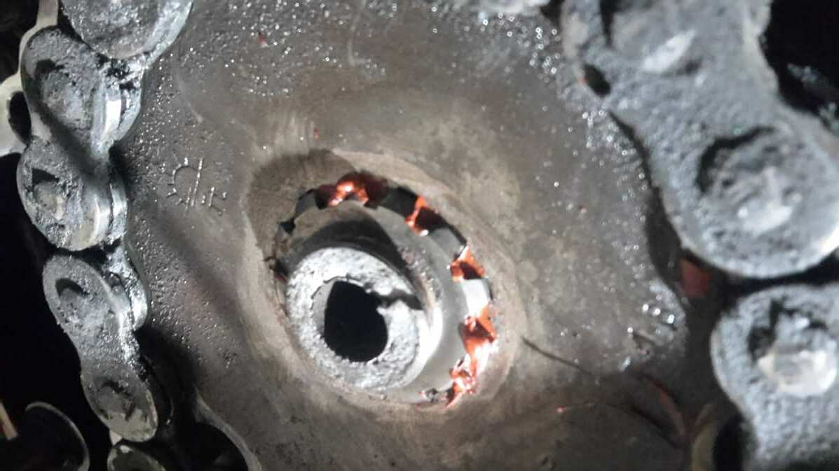

nun ist es passiert, bei meinem Vatertagsausflug verspürte ich ein leichtes Rappeln in der linken Fußraste. Beim Schieben war ein leises Klonk zu hören. Habe die Schöne dann gleich im nächsten Dorf abgestellt und mit dem Hänger abgeholt. Das Öffnen der Kettenabdeckung brachte furchbares zutage, das Gewinde an der Getriebeausgangswelle ist stumpf abgerissen.
Frage:
1. Sind noch alle Dichtungen erhältlich um den Motor zu zerlegen und wieder zusammenzusetzen?
2. Haben die 900 und 1200 das gleiche Getriebe?
3. Plan B, hat schon jemand einfach in die Getriebewelle ein 12 mm Feingewinde geschnitten, könnte das funktionieren.
Ich finde die Daytona ist noch zu gut zum wegschmeissen. Der Motor läuft nach 127 000 sehr gut, springt zuverlässig an und verbraucht kein Öl. Fahrwerk und Bremsen sind immer auf Stand gehalten
mfg Karsten

Moin, oh jeeeh! Getriebeausgangswelle scheint bei Daytona 900/1200 und Speed Triple 900 identisch zu sein. Teilenummer 11800010-T0301. Ich kann aber leider nicht finden, ob es die noch neu gibt (überall OBS?) Gewinde schneiden ... mhhh ... das dürfte eine Frage des Stahls sein, ob das mit "Bordmitteln" geht. Erfahrungsgemäß ist oder sollte so eine Ausgangswelle "hochfest" sein. Ich vermute, dass da ein guter Instandsetzer vielleicht weiterhelfen kann. So ein Schadensbild habe ich noch nie gesehen :(

Die Welle steht innen unter Öldruck zur Schmierung.
Ob da ein Innengewinde eine gute Idee ist ?
Dichtungen gibt es noch alle neu und die Welle sollte
sich auf dem Gebrauchtmarkt leicht finden lassen,
wenn nicht, gib Bescheid, ich habe noch welche.

Das ist dann mal eine Herausforderung. Ein Gewinde in die Welle zu schneiden, wäre auch mein erster Gedanke, um die komplette Motordemontage zu umschiffen, die sich zudem bei der Laufleistung kaum lohnen dürfte, weil vermutlich einfach zu viele Baustellen zum Vorschein kommen bzw. Erneuerungen sich empfehlen, vorsorglich und perspektivisch, einfach deshalb, weil der Motor einmal auf ist.
Die Welle dürfte mindestens vergütet, wenn nicht sogar teils gehärtet sein. Für den ersteren Fall würden mir ggf. noch Werkzeuge einfallen, aber wenn es gehärtet ist???
Dann müsste man noch ein "Ober-Spezial-Schraubteil" fertigen/drehen und dicht verklebt eindrehen auf dem die Mutter letztlich wieder angeschraubt werden kann. - Nicht einfach, aber würde mich  interessieren, was es sonst noch an Ideen gibt, das Problem Maschinenbau-technisch zu lösen.

Schon mal gut das man die Dichtungen noch bekommt. Wenn den Öl duch die Welle läuft (auf ca 4 cm mit 10 mm hohl gebohrt) ist ein Innengewinde natürlich auszuschließen. Auch nach über über 1/4 Jahrhundert ist es noch das Motorrad welches für mich gemacht ist.

Ich würd den Motor aufmachen und das Getriebe kontrollieren, ob noch was hin ist. Wenn sonst nix fehlt, neue Welle und neuer AFL, dann läuft das Mopped wieder.

Stehe grad auf dem Schlauch. Wie soll die Welle innen unter Druck stehen? Die ist doch mit aufgesetzter Mutter vorne offen?

Ich auch nicht. Aber 5 bis 8 Umgänge sollten reichen.

Die Welle ist auf ca. 4 cm hohl gebohrt, aber ob die Restwandstärke noch reicht. Obwohl ein Racer bin ich eh nicht.
Klar wenn schon offen dann macht der Tausch AFL wohl Sinn. Bisher arbeitet dieser noch einwandfrei.
